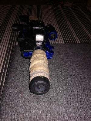

Da ich Bei Projekt 1 das Motor-Board und das MOSFET Bord leider zerschossen habe beim testlauf musste ich neue Teile Ordern.
Nachdem ich mich genug geärgert habe, dachte ich mir ich gehe mal wieder im Netzt Stöbern und habe eine Neue Styrfe gefunden für 15 Euro und musste sie Kaufen ;-)
schwubs Nächsten Tag klingelte es an der Tür und mein DHL Bote war da und brachte mir das gute Stück.
Da mir eh langweilig war habe ich mich an meinen Rechner und meinen Drucker gesetzt und wieder neue Bauteile für denn Blaster Gedruckt.
Und hier das Vorläufige Ergebniss:
Dieser 2S LiPo passt super in das Batteriefach und reicht mit Sicherheit aus fürs LARP.
Ich hoffe es gefällt euch!
Ich nehme gerne Lob, Verbesserungen und Anregungen entgegen.
