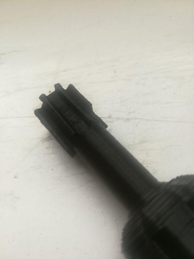

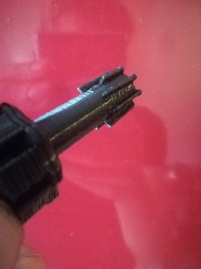

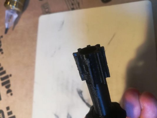

habs ohne anleitung zusammen gebaut. man muss halt vorne ein stück absägen, wo genau, da kommt man drauf, wenn man die schienen angebracht hat, da sind vorgebohrte löcher. dennoch wäre eine anleitung hilfreich gewesen um zeit zu sparen. und für anfänger is das nix.
aaaaber, wie ihr an den fotos erkennen könnt ist die qualität des d3 drucks mangelhaft. mein blaster besteht damit keinen schusstest mehr die trommel dreht sich immer wieder falsch oder gar nicht, was zu ladehämgungen und fehlschüssen führt. die trommel selbst ist halt auch in den kammern relativ rau, würde drauf wetten, dass da leistung flöten geht.
werde morgen mal beim serice anrufen um eine reklamation zu besprechen, auf mails hat weder die seite, noch der hersteller selbst bisher reagiert.
ich kann euch also nur raten, die qualität der teile zu prüfen, bevor ihr sie einbaut, wie gesagt, der vorgang ist nicht umkehrbar.
oh und doggybg, ist die trommel erst einmal verbaut, lässt sie sich nicht ohne weiteres wieder entfernen. auch das nachladen wird sehr erschwert, weil man nun durch den lauf nachladen muss.
vielleicht mit einem kippmechanismus aber das überschreitet meine fähigkeiten und ich bin gerade sowie so etwas gefrustet, was nerfs angeht. der blaster und die beiden upgradekits waren zusammen beü über 60€ und darts hatte ich auch noch bestellt -.-

bin grade mit dem einbau fertig geworden und hatte keine probleme bis jetzt, also hast du wohl einfach pech gehabt ...

Habs grad mal dem Support gezeigt, die wissen jetzt Bescheid und kümmern sich gern um ne Lösung. Leider ist die BP-Produktion grad im Urlaub, ich kann also nicht sagen, ob es auf die Schnelle Ersatz gibt. Melde dich einfach mal beim Support mit Verweis auf den Thread hier und dir wird sicherlich unkompliziert geholfen.

Ich habe gestern auf meinem privaten Drucker mal das Rotorteil, das für das Problem gesorgt hat, gedruckt, verbaut und erfolgreich getestet. Dieses würde ich dann morgen dem Support übergeben =) Ich hoffe das war nur ein Einzelfall, ansonsten wird sich das Produktionsteam drum kümmern müssen.

der support hat sich vor wenigen tagen gemeldet. die teile werden von nun an überprüft und mir wird ein ersatz zugesand, der auf den fotos schonmal super aussieht. bin gespannt.
