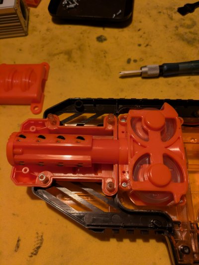

Also... Der DZ BCAR passt, subjektiv habe ich auch den Eindruck gehabt, dass das Trefferbild genauer war. Einzelne Ausreißer gab es dennoch. Das ganze geht aber mit ca. 20FPS Verlust einher. Schlaue leute aus dem Internet haben angegeben, dass die hinteren Bearings in der Shell gebremst werden. Auch OOD empfiehlt diese Mod daher (noch) nicht. Ergo hab ich es wieder zurückgebastelt.
Und BTW zwischen einem 2S und 3S Lipo habe ich nur sub 10fps Unterschied gemessen, die Lautstärke und das Motorengeräusch an sich waren aber gefühlt exponentiell höher. 🙉
2S it is then! ✌️🤙

das Rausnehmen könnte man testen. Ich war mir aber nicht sicher, ob die vorderen Bearings nicht auch irgendwo anliegen. Es gibt nicht die eine richtige Position, sondern so,wie man den BCAR da reinlegt... 🤷

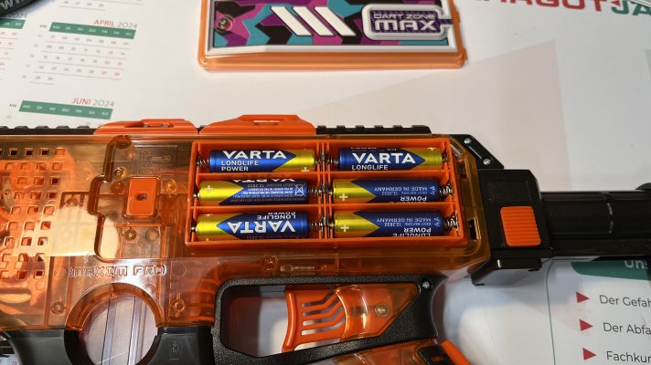

aufgrund der diskussion im chat gerade hab ich mal 18650er zellen ins akkufach gelegt, um eine anfängerfreundlichere alternative zu lipos zu haben, ohne aber direkt auf alkaline zellen gehen zu müssen.
kleines "vielleicht-problem," das akkufach ist nicht einfach nur ein gleichbleibender kasten. jeder farbbereich hat eine andere tiefe.
ohne die gearbox kann man vermutlich den blau markierten bereich problemlos freischneiden hat entsprechend noch etwas mehr platz.
aber man bekommt gerade eben so zweo 18650er zellen in den tiefer gelegenen teil, wenn sie dreieckig gestapelt sind, sogar drei zellen.
man müsste allerdings den plastiksteg entfernen, über den das AA batteriefach verschraubt war. also keine "auspacken, loslegen" lösung.
Da das Teil doch Standard mit alkalis läuft, sind die Motoren wie bei der mk3 auf hohe Volt und wenig ampere getrimmt. Ergo kann man die durchaus mit 14500er betreiben ohne allzu hohen Leistungsverlust. Da braucht man dann auch nicht groß im akkufach was ändern. Wer will kann natürlich noch parallel und seriell mischen bei den 14500ern. Ich hab das mal an einer Meishel befeuerte Jyn Erso gemacht, die lief dann mit zwei 14500rrn seriell und zwei parallel auf 7,4v nennspannung aber eben 1400mah Kapazität ;)
