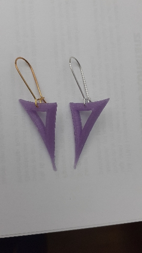

*Achtung keine Schaumstoff Beschleunigung in diesem Post*
Da passt man einmal nicht auf was man konstruiert und statt Dartblaster fabriziert man Ohrringe. Na toll.
Ich glaube es hat einen tieferen Grund warum ich den Thread "die smells like foam CHAOS Konstruktion" genannt habe xD
Gesendet von meinem SM-A202F mit Tapatalk
