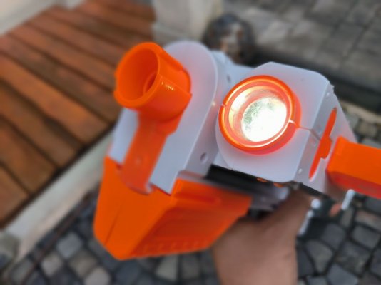

Die Leuchte habe ich auch gegen eine potentere getauscht. Und zwar gegen die LED, die bei meinem Stampede-Projekt übriggeblieben ist. Damit sie nicht durchbrennt, habe ich ein kleines Stepdown-Modul eingesetzt, das aus einem Badezimmerspiegel mit LED-Beleuchtung stammt, der schon das Zeitliche gesegnet hat. Leuchtet damit ganz großartig!
Da dafür das originale 2xAA-Batteriefach weichen musste (und eh unsinnig ist, wenn man LiPo-Power schon im Bauteil vorliegen hat) habe ich mir gschwind eine kleine Blende aus Acryl gelasert und neonorange angemalt.

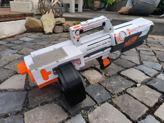

Und der ganze Blaster ist äußerlich recht original geblieben:
Aber warum hat mir niemand gesagt, dass Talon-dmags so unfassbar gut an die Deploy passen?! Match made in Heaven! Jetzt brauche ich wohl doch noch einen Kurzdartpusher :D
