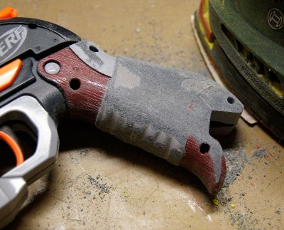

Es geht weiter. Griff und Logos werden grob abgeschliffen.
An einigen Stellen kann man erkennen, dass von dem Originalplastik im Griff nichts mehr da ist, sondern die Milliput-Unterfüllung durchkommt. Ich werde den Griff anschließend noch mit selbst gemachtem "Kaugummispachtel" (in Aceton aufgelöstes Polystyrol) innen ein wenig verstärken.

Die Griffe sind aufgefüllt und ein wenig verstärkt (mit Polystyrol). Das Klebeband dient dazu, damit die zähe Masse nicht zu sehr verläuft - je dicker sie aufgetragen wurde, desto länger trocknet sie durch (etwa 3 Tage, wenn sie zentimeterdick ist), ist also nichts für Eilige.

Ist durchgetrocknet und grob geschliffen. Die Lücken und die Lufteinschlüsse muss ich später noch mit irgendeiner Spachtelmasse verschließen (Milliput oder Autospachtel oder so).
