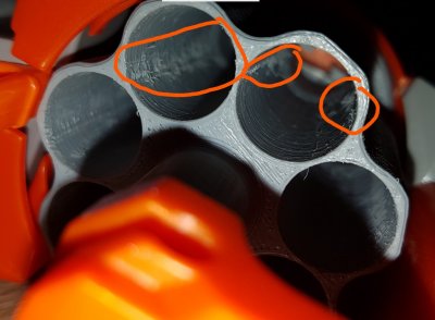

Vielleicht hat noch jemand eine Idee, wie ich die PLA Trommeln innen glatter bekomme.

Zu deiner PLA Frage, druckst du selber? Falls ja, dann feiner drucken, also kleinere Nozzle & optimierte Einstellungen.
Falls nein, ganz vorsichtig mit 400er SChleifpapier anschleifen?

@Rainbow nein, ich habe drucken lassen bei Esty :Blll!: Aber die Trommel ist ja aus PLA Material und ich habe es schon mit nem Dremel und 80er Schreifpapier versucht. Nach 10 min. kleinsten Staubpartikeln habe ich aufgehört.

Was ich schon mal gemacht habe, wobei ich allerdings mit der Methode vorsichtig umgehen würde, ist folgendes.
Dünnes (ca.8-10mm) alu Rohr mit doppelseitigem Klebeband umwickeln und dann dadrauf Schleifpapier kleben.
Dann das alurohr mit der nicht beklebten seite in nen Akkuschrauber einspannen und los geht das Rohr ausschleifen;)

... und damit kriege ich DAS (markierte) Zeug in der Trommel weg? (Foto)

Ich bin ganz zufrieden mit den Messingläufen der AK Trommel - glatter geht kaum und die Chinadarts sitzen satt drin
Nachteilig ist nur das die Stege sehr dünne Pins haben und mir bereits einer abgebrochen ist (liegt aber ein Ersatz dabei und etwas Isoband hält es auch auf die schnelle zusammen)
