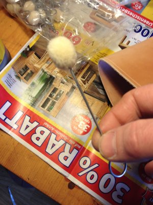

Zum Auftragen verwende ich entweder Wollpinsel, bei kleinen Flächen, oder Farbschwämme für grosse Flächen, oder für Gürtel, die ich komplett durchfärben möchte.
Natürlich könnte man die Farbe auch mit dem Pinsel auftragen, aber die Farbe geht schwer weg wie Teufel!
Den Pinsel könnte ich höchstens ein- bis zweimal verwenden.
Des weiteren ist die Farbaufnahme der Wollpinsel extrem hoch.
Einmal eingetaucht kann man leicht eine Fläche von 10x10cm in einem Aufwasch färben.
Und nach der Verwendung werden sie entsorgt.

Verwendet werden spezielle Lederfarben auf Ölbasis.
Diese ziehen tief in das Leder ein und härten es noch ein wenig nach.
Ich persönlich benutze hier Fiebing's Professional Oil Dye.
Davon habe ich ca 8 verschiedene Farbtöne hier, benutze aber meistens Rotbraun, Saddle Tan, Schwarz und Dunkelbraun.
Da mein Saddle Tan in der Arbeit liegt wirds diesmal Dunkelbraun.
Die Farben decken nicht, sondern verhalten sich eher wie eine Holzschutzlasur. Sie sind Halbtransparent und werden so oft aufgetragen, bis der gewünschte Farbton erreicht ist.
