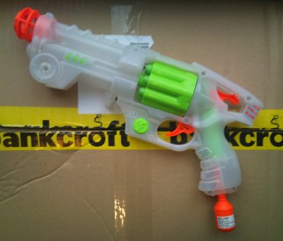

Hallo Leute,
aus meinem Urlaub von der Nordsee habe ich von der Kaufhaus-Kette "Stolz"
einen Lanard Rotator 8 clear edition mitgebracht.
[Bild von CC-TOP eingefügt]
Das Ding hat mich erst nicht sonderlich interessiert, aber ein paar Tage später kam ich zurück und habe ihn doch gekauft.
Die Leistung war nicht berauschend. Auf der Packung sind 9 Meter angegeben,
aber die erreicht man nur stark angewinkelt mit Rückenwind.
Das Interessante an den Ding ist, dass der Plunger im Griff sitzt und man einen Spannhebel unten aus dem Griff herausziehen muss und er nach dem Spannen wieder im Grif verschwindet!
Dann kann gefeuert werden.
Abzug leicht gedrückt löst den Dart aus.
Abzug voll gedrück schiebt die Trommel weiter.
Dies ist zu Anfang etwas gewöhnungsbedürftig.
Genauso wie das Endzeitliche Design.
Einen AR konnte ich im Plunger nicht finden, der Plunger ist durch eine Spitze aus Gummi gedämpft.
Der Übergang von Plunger und Trommel besteht aus einer kleinen Gummi-Tulpe.
Wenn man die ARs aus der Trommel herausbohrt (gleiches Prinzip wie die Shell Shock Hülsen) und die Feder leicht streckt bekommt man 9 Meter geraden Flug!
Die mitgelieferten Shell Shock Darts (wie gekürzte Streamlines) sind aus einem sehr weichen Schaumstoff.
Die Darts aus meiner Simba Shell Shock oder gekürzte Streamlines fliegen besser!
Mit einer Säge und 5 Minuten Zeit hat man aus diesem Blaster einen tauglichen Jetztzeit Revolver gemacht und das ist auch mein Ziel.
Mit einer Austausch-Feder könnte man noch mehr erreichen, aber die Mechanik ist
aus dünnem Kunststoff und die Spanner-Rückschub Mechanik ist ebenfalls bestimmt nicht auf viel höhere Kräfte ausgelegt.
Auf jeden Fall könnte sich Nerf für seine trommelwaffen ein Vorbild am Übergang vom Plunger zu Trommel nehmen!
Ausserdem wäre eine Night Finder mit Spanner, der nach dem spannen in die Waffe eingezogen wird auch was feines.
Eines der wenigen Sachen, die mich an diesem Blaster gestört haben ist, dass er keinen Lauf im herkömmlichen Sinne besitzt.
Der Dart verlässt die Trommel, und fliegt durch das zweischalige Gehäuse der Waffe bis zum Austritt.
Bild eines Lanard Rotator 8 Clear oder Normal füge ich noch ein.
Meine befindet sich schon im Umbau und ist deshalb nicht mehr für Bilder eines
Original Blasters zu haben
Jetzt zum Schlusswort:
Für den Preis einer Night Finder ist dieser Trommelblaster nicht zu verachten.
Leistung lässt zu wünschen Übrig, aber hier wurde eher auf eine beeindruckende Mechanik und Design gesetzt.
Meiner Meinung nach sehr gut für LARP zu gebrachen. Für einen Nerf War gibts Besseres!
