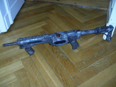

NERF Raider LED-Zähler + Mündungsfeuer Rev2
fatma666
So, nachdem das mit dem Zähler so viel Zuspruch gefunden hat
hier mein neues Projekt:
Zähler für meine Raider.

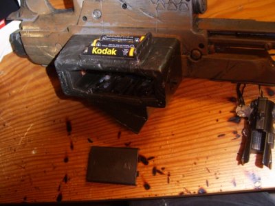

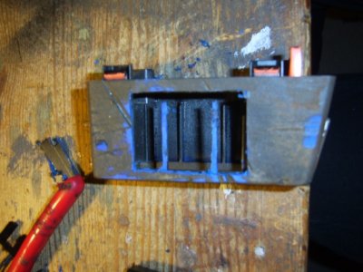

Der Platzbedarf bei der Raider ist noch katastrophaler als bei der Deploy, ausserdem gibt es kein Batteriefach.
Deswegen habe ich das abgesägte Gehäuse eines defekten Netzteils aufgesägt und werde die Anzeige und das Batteriefach dort unterbringen.
Forderung:
Die Batterien sollen gewechselt werden können ohne Aufschrauben.
Als Ort für die Anzeige habe ich mich für den Clip-Einschub entschieden.
Status:
Die Schaltung ist fertig und der PIC programmiert:
Den Einbau werd ich am Wochenende versuchen.

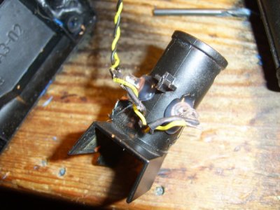

fatma666
wie als Schalter?
Lichtschranke (muss geteilt werden, da nur 10mm):
(Datenblatt mit Anschlüssen hier alldatasheet.com)
Kaufen hier (deren Katalogprogramm gehört überarbeitet, nicht sehr übersichtlich):
SEGOR-electronics GmbH
Katalogprogramm starten
Hauptgruppe: Optobauteile, Lampen
Obergruppe: Optokoppler/Lichtschranken
Warengruppe: Gablellichtschranken/Zubehör
->Gabellichtschranke 10mm
10mm print OPIC =GP1A57HRJ00F;Sharp

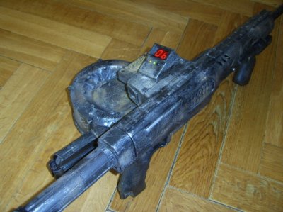

fatma666
update

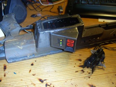

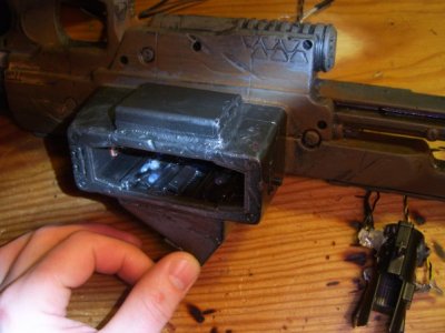

so, einbau in den einschub erfolgreich.
http://www.youtube.com/watch?v=4XRpsS5sCms

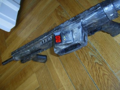

update II

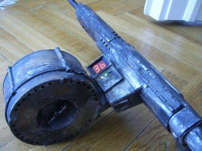

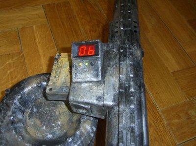

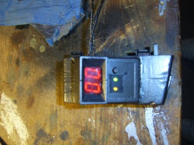

So, erstmal fertig.
Ein Problem gibt's allerdings noch.
Beim Abfeuern gibt es einen Ruck,
der gelegentlich dafür sorgt, dass der PIC neu startet.
Ich schraub das Ding wahrscheinlich nochmal auf und dämpfe mehr.
mal gucken.
