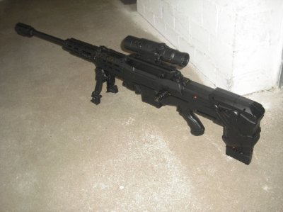

Inspiriert und fasziniert vom Nerfnerds cal. 50 Mod, aber unwillig 200 $ dafür zu bezahlen
gings also auch für mich los, mein erstes Nerf Modding Projekt hat begonnen.
Als erstes mal die verbauten Teile:
Nerf Longshot CS-6
Lauf einer Recon
Tactical Light einer Recon
1m 22mm Kupferrohr
1 extra O-Ring (danke Fallout_Boy)
1 extra Nitefinder Austauschfeder (danke Fallout_Boy)
Da das Kupferrohr natürlich nicht einfach so passt, musste im Lauf und im Tactical Light der Recon erstmal Platz geschaffen werden. Und wer kann das besser als Freund Dremel ähnliches Werkzeug von Lidl? Der Herr Dremel vielleicht aber der ist halt nicht da. Also erst mal alles ausgefräst.
Als nächstes ging es an die Leistungsmods, sprich AR raus, zweiter O-Ring, zweite Feder, Plunger gepolstert und Luftloch am lauf geschlossen.
Nachdem das erledigt war, ging es wieder an die Arbeiten für die Optik. Um einen besseren und verlustfreien Übergang von Original Longshot Lauf in das Kupferrohr zu bekommen, habe ich den internen Lauf der Longshot gegen den aus dem Recon Lauf getauscht. beide Kunststoffläufe haben den gleichen Durchmesser und passe perfekt in das Kupferrohr, aber der Reconlauf ist ein ganzes Stück länger und war ja nun sowieso über.
Durch die Länge des Reconlaufes musste allerdings Platz in der Lauf- bzw. Frontgunbefestigung geschaffen werden, da der Lauf da sonst nicht durchpasst. Also wieder ein Job für den LidlDremel.
Hab dann noch ein paar Leerräume vorallem im Griff mit Heißkleber und Muttern und Schrauben beschwert.
So siehts im Moment aus. Noch zu tun Lauf kürzen auf ca. 85 cm, Zusammenbau incl. verfüllen der Leerräume am Lauf und Muzzle break entweder mit 2k Masse oder Acryl und Pantjob (wohl erstmal matt scharz)
So siehts jetzt aus, ich werde sie erstmal schwarz lassen.
