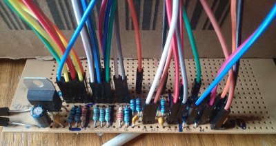

Weg vom fliegenden Aufbau hin zur Lochrasterplatine - getestet und für gut befunden:
Die "Lowside":
Die PusherSteuerung mit der H-Brücke:
verkabelt mit dem Uno R3:
Die "Highside" wird nicht auf Platine gedengelt, sondern in die Kabel integriert.

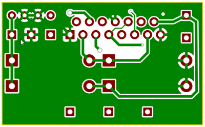

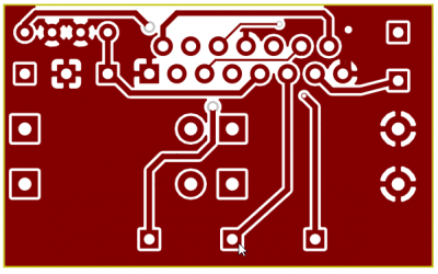

Hier jetzt die Pushermotorsteuerung mit Platinenlayout:

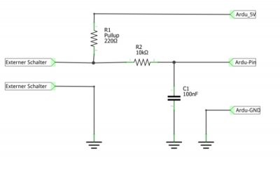

Das Problem scheint gelöst:
Sowohl der Motorschalter als auch einer der Motoren haben wohl reichlich Störsignale gesendet. Ich habe durch einen sowohl 100nF zwischen Schalter 5V und GND als auch später durch einen 33nF Keramikkondensator den Schalter entstören können. Desweiteren habe ich an beide Motoren 100nF Kondensatoren zwischen den Motorpolen gelötet. Zwei weitere 33nF Kondensatoren wollte ich noch zwischen je einem Pol und Gehäuse löten, allerdings ließ sich das Motorgehäuse nicht löten, nahm kein Lot an. Funktionierte allerdings trotzdem!
SourceCode angepaßt
Update:
Habe noch ein bischen weiter experimentiert und ein RC-Glied an den störenden Taster (Abzugschalter) getüddelt, da er trotz o.g. alleinigen Kondensator noch immer gelegentlich störte.
Nun scheint das Problem entgültig behoben zu sein.
siehe Schaltung:

13.4.2017:
- Verarbeitung der Tips von Lorcan: 45°-Leiterbahnen und Zufügen von Kupferflächen als Massefläche
- durch wildes Durchkontaktieren und Verlegen von Bauteilen auf die Rückseite, konnte ich die Platinengröße nochmals schrumpfen
- Anpassung des Schaltplanes, Einfügen von Vorder- und Rückseite des Platinenlayoutes

- Erweiterung der Schaltung um einen Festspannungregler LM78S05CV, um den Arduino aus dem Akku zu versorgen
- Die MOSFETs FQP30N06 werden vom Arduino nicht richtig durchgeschaltet, weil die Gatespannung höher sein muß -> ersetzt gegen den FQP30N06L
Pequi
Mittlerweile mal eines der 5 Arduino Pro Mini-Boards gelötet und getestet: funktioniert! Immerhin wird das Pro Mini in die RS eingebaut werden, weil kleiner. Warte noch auf das Wire Wrap-Geraffel (Tool und Draht) aus China... Dominik hat mich drauf gebracht -> genial!
BTW: Muß ich um den Festspannungsregler eigentlich die Kondensatoren drumherumbauen, wenn ich nur Gleichstrom aus dem Akku nehme und keine gleichgerichtete Wechselspannung? Guckst du hier:
(die umkreiste Diode nicht beachten...)

Lorcan
Zu den Kondensatoren: Die dienen als Puffer, damit bei Lastwechseln auf der 5-Volt-Ebene der 78xx nicht anfängt zu schwingen. Dazu zählen auch PWMs oder das Schalten von Transistoren. Ich würde die drin lassen, sonst kann es sein, dass dein Arduino ständig neustartet(Brown-out-detector) oder sich aufhängt.
Das sind aber gewaltig große Kondensatoren, normalerweise muss an den Eingang nur 330nF und an den Ausgang 220nF. (meine ich jedenfalls aus dem Kopf)
