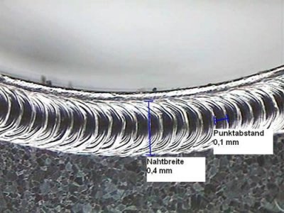

Ergebnis dürften Nähte wie hier von Krischa sein: Alben von Krischa: Endzeit Maverick. Die finde ich schon ganz gut, aber vielleicht gehts noch besser - Ideen?

Du meinst wahrscheinlich längs gespalten oder? So dass ein "U" entsteht? Auch ne gute Idee. Der Grund, warum ich gestern gescheitert bin, ist, dass ich an dieser Kreis-Struktur gescheitert bin. Kann ich mir gut vorstellen, dass man die Struktur gut nachahmen kann. Die Heißkleber-Variante erscheint mir optisch vielversprechender, da man quasi statt Schweißpunkten Heißkleberpunkte übereinander setzt - die Technik dem realen Vorbild also recht nahe kommt. Das soll dann gar nicht so akkurat aussehen.
