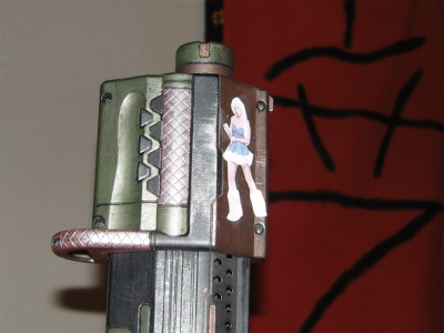

Nun nach den etwas verstörenden Titel gleich eine Klarstellung: Nein, keine floralen Rosenmotive auf dem Blaster.
Aber da ich Pin-Ups auf den Blaster haben wollte, meine Freehands aber nicht dafür taugen musste eine andere Lösung her. Nun hatte Gizeh in seinen Blättchen mal eine auswahhl von Pinupmotiven. Farbig gedruckt auf dünnen Papier von etwa 30g/m² und in einem guten Maß um sie auf einen Blaster unterzubringen. Und günstig zu bekommen bei Ebay, wenn man die nicht zufällig noch rumliegen haben sollte. Es klapppt aber auch mit Motiven aus Zeitungen, Katalogen, etc... Computer Zeitschriften haben ja gerne warn und Biohazzard Zeichen bei ihren neusten Virenreport
Und das funktioniert eben so ähnlich wie Serviettentechnik, sehr einfach, aber das Ergebniss ist gut, und falls es jemand noch nicht kennt hier mal eine kleine Anleitung:
Das Motiv wird ausgeschnitten, ich habe einen feinen Rand gelassen damit es sich gut abhebt:
Dann Weißleim verdünnt... der darf schon sehr flüssig werden.
Achtung: auch wenn Wasserfest draufsteht, eine Schickt Klarlack am ende ist sehr empfohlen
Die Rückseite des Motivs einpinseln:
Motive die man zB aus einem Katalog ausschneidet, und die lackiert / glänzend sind sollte man kurz komplett einweichen.
Das Motiv dann VORSICHTIG auf den Blaster auftragen, und die Vorderseite auch mit den Verdünnten Leim bedecken. Ich hab den ganzen Bereich mit eingepinselt, der Leim hinterlässt zwar flecken, aber auf einen Endzeit Blaster *winks*
Das Motiv kann man noch verschieben, aber Vorsicht das man es nicht zerreist dabei...
Dann einfach trocknen lassen, und das Motiv ist fixiert auf den Blaster, bereit für die finale Schicht Klarlack
Wie gesagt: Sehr einfach, aber wer es noch nicht kennt, oder einfach noch nicht dran gedacht hat...
