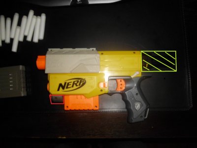

heyho..ich möchte meine Recon ohne Aufsätze als Seitenwaffe benutzen....und ums n bisschen schöner zu machen, möchte ich den grauen Teil vor dem Magazin entfernen (rot eingerahmt) und den Kolben hinten verkleiden, weil mir das runde nicht gefällt....ich möchte, das alles wie aus einem Stück ist (grün angedeutet)...ich hoffe ihr versteht was ich meine....kanns grad nicht beschreiben
Und daher jetzt die Frage: wie mach ich das am besten...und wie schließe ich vorne das daraus resultierende Loch??
scaly
Nimm doch einfach die Schulterstütze als Organspender.
Da ist die Verkleidung für hinten schon dran.
Für das Loch vorn kannst du aus dem Stützenmittelteil eine Platte herausarbeiten,
diese mittig teilen (damit das gute Stück zerlegbar bleibt) und aufkleben.
Das Ende der Stütze kann man mal als Repetierhebel anderswo verbasteln.

Das mit der Schulterstütze hatte ich auch überlegt...aber die Verkleidung ist zu kurz....da muss ich auf jeden fall noch was hinten dran machen....

für die Verkleidung hinten würde ich Polystyrolplatten nehmen. Gibt es z.B. bei Conrad im RC - Bereich oder im Architekturhandel. Auch Modellbau und -eisenbahngeschäfte haben sowas oft, ebenso wie Plastikprofile. Das kann man mit einer scharfen Klinge schneiden, schleifen, mit Modellbaukleber (z.B. Uhu oder Revell) kleben und gut lackieren. D.h. Du kannst Dir Dein Gehäuse nach Wunsch bauen (da bin ich auch grade bei) und dann als Ganzes mit Heißkleber an der Recon fixieren.
Ob Du allerdings wirklich das kleine graue Teil am Magazinschacht entfernen solltest ? Da ist eine der Befestigungsschrauben um die Waffe zusammenzuhalten und da dieser Punkt am Magazinschacht ist wird er wohl auch entsprechend beim wechseln der Magazine belastet. Also wenn Du Ihn wegnimmst, solltest Du vorher gut überlegen, wie Du den Befestigungspunkt ersetzen/verlegen kannst.
gruß GumSmith

naja....beim Magazinwechsel treten ja keine allzugroßen Kräfte auf.....aber hast Recht, das hatte ich noch nicht bedacht.

Ich habe das graue Teil entfernt und die Schnittkante maximal weit heraufgezogen (guckst du hier). Maximal meint, dass irgendwann dieser kleine Knopf der die Laufverlängerung fixiert im Weg ist (wollte ich erhalten) und die Wand vom dart tooth. Ich hab auch vom Magazinschacht ein bisschen was weggenommen. Zugespachtelt habe ich alles mit Reparaturknete. Insgesamt easy, aber zwei Probleme gabs:
- die beiden Hälften passgenau zusammen bekommen -> viel Schleiferei und wieder Anstückelei
- Form des Magazinschachts war weg, d.h. Magazin hatte keine "Einfädelhilfe" -> ätzend, weil ich mich natürlich nicht dran erinnert habe, wie es aussah als ichs weggeschnitten habe ;-) Auch hier wieder mit Knete, schleifen und stückeln passend gemacht durch try and error. Wenn du eine Rayven hast, wird die Sache einfach, die hat nämlich einen ausbaubaren Magazinschachtrahmen. Den einfach als Vorlage zum Modellieren nehmen (Vielleicht wäre das auch mal etwas für Gandalf für den 3D Druck? :).
Außer Probeschüssen hatte ich danach das Ding noch nicht im harten Einsatz. Bisher kann ich aber nicht sagen dass der weggefallene Befestigungspunkt negative Auswirkungen hatte. Im Zweifelsfall kannst du immer noch in eine der Hälften einen Knetsockel machen und von der anderen Hälfte her eine Schraube reinjagen.
