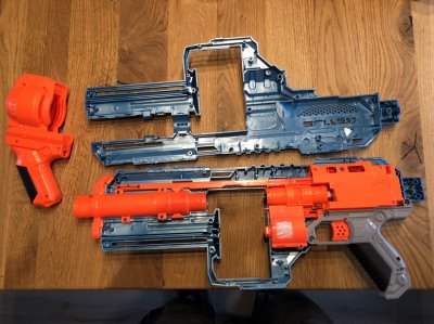

So ist offen :huar: war relativ easy.
Bilder sind im Anhang.
Es ist alles geschraubt, bis auf ein Punkt der verklebt ist. Oben an dem kleinen Steg für einen Gurt zu befestigen. Und clipse sind keine dran. Was gesteckt ist sind die schwarzen Griffschalen. Aber die machen kein Problem.
Das einzige Problem ist, wie ich die Feder runter bekomme.
Feder ist 8x2cm

Interessant, besonders da die nur an einer Stelle "Ultraschallverschweißt" zu sein scheint... Anders als andere Blaster dieser Reihe.
Was die Feder angeht: wenn du vorsichtig die Pins "wegbiegst", dann müsstest du den Plungerhead runterbekommen. Allerdings ist die Federdimension recht klein; ich tippe mal drauf (müsste man in den Federlisten nachsehen) das irgendwas Zwischen Firestrike und co passt.
Ich schau da heut ebend mal in die Liste... Ausser @flatten_the_skyline verlinkt die hier, dann isses einfacher jene zu finden.
hier mal der link zu dem thread, in dem die "federliste" zu finden ist:
https://blasted.de/threads/welche-feder-funktioniert-in-welchem-blaster.3910/
Jetzt müsste man nur noch grpb wissen wieviel Windungen die hat - und wenn's noch besser werden soll, welche Stärke sie hat (durchmesser des Drahts).
Grob geschaut kämen folgende in betracht:
- Nerf ZS Sledgefire (80x18mm)
Sonst sind die alle zu lang, zu kurz oder im durchmesser zu klein / Groß. Aber: Es ist da auch noch nicht alles verfügbare drin.
Wenn du etwas experimentieren willst, dann käme ggf. auch die Feder der Nitefinder ( 83x21,5mm) in Betracht... ausser die Plungertube sagt vom durchmesser her "nein".
