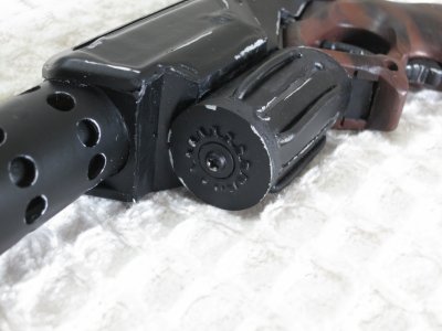

So, ich bin soweit fertig:
und nochmal der Leuchteffekt am Energiemagazin:
Der Blaster ist auf jeden Fall cosplaygeeignet, höheren Belastungen hält er wahrscheinlich nicht stand. (wenn er auif den Boden fällt, dann ist kaputt)
die Stange zum Spannen habe ich so gut versteckt wie möglich, ich hoffe das eine Legoteil stört nicht, falls du noch was geändert haben willst, dann sag das einfach :)

Das Holz will mir irgendwie nicht so recht gefallen. Der Rest sieht super und sehr starwarsig aus. Die Verwendung von Legoteilen find ich übrigens ziemlich clever, gerade an der Stelle macht sich das echt gut! Als du zu Beginn eins an der Seite anbringen wolltest wars tatsächlich ein bisschen zu sehr im Rampenlicht, sodass es wahrscheinlich aufgefallen wäre. Da wo es jetzt ist, ist es dezent und eigentlich nicht als Legoteil erkennbar.
Hast du auch leistungsmäßig irgendwas gemacht?

Lord of Xenos
Soo schwer war das jetzt auch nicht.
Der Lauf ist ein Recon Innenlauf (zugeschnitten) den ich einfach über den mit etwas Klebeband umwickelten Originallauf geschoben habe, dann mit derselben Technik das PVC-Rohr drüber. erst kleine Löcher bohren, dann mit dem dremel erweitern, vorne ein zugeschnittener Ring aus Plastikard drüber und schön sauber abschleifen, dass der übergang zum PVC-Rohr nahtlos wird.
Das Magazin ist aus demselben Rohr, die Fenster reingedremelt und dann eine MATTGESCHLIFFENE (sehr wichtig) Röhre aus durchsichtigem Kunststoff rein, die Deckel aus Plastikard Muttern etc nach Belieben zusammenschustern und fertig.
Der Paintjob der Waffe selbst ist nach dem Prinzip hier gefertigt:https://www.blasted.de/t1283/
Der Griff ist mit meiner Lieblingstechnik, nämlich der ich-nehm-einfachmal-nen-pinsel-und-Farbe-und-schau-was-dabei-herauskommt-Technik bemalt.
ich hoffe ich konnte helfen ;)
