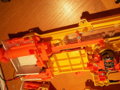

Das ganze ist sehr knapp bemessen und ich musste recht lange rumfeilen bist es dann gepasst hat.
Damit das ganze dann auch passgenau ist und das Akkufach nicht rumwackelt habe ich ein kleines "Gehäuse" zu diesem Zweck vorne eingeklebt.

Dannach habe ich die Kabelabdeckung "im" Magazinschacht abgeschraubt und mit einer kleinen Zange die neuen Kabel durchs Gehäuse verlegt und teilweise mit Heisskleber fixiert.
Hierbei hab ich immer fein drauf geachtet, dass die Machanik nicht irgendwo blockiert wird.
Beim neu verlöten der Verkabelung muss natürlich der Wiederstand (braun) drin bleiben und alles nochmal schön festgeklebt werden, damit die Kabel beim Zusammensetzen nicht irgendwo eingeklemmt werden.
Damit der Blaster zugeschraubt bleiben kann habe ich nun noch zwei Ladebuchsen eingesetzt und diese wurden parallel zum Akkufach angelötet.
Nach einigen Zickerein, die evtl. darauf begründet sind, dass die Lady ein als defekt deklariertes Blasterparts Kellerkind ist, schiesst sie meistens ganz zuverlässig und geradeaus.
