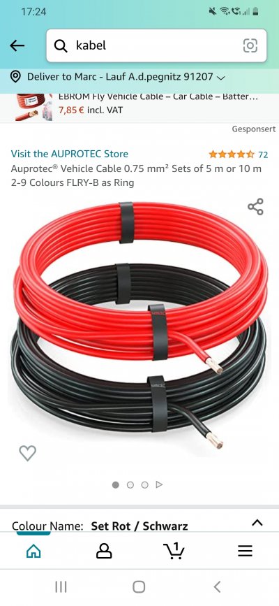

Ich wusste nicht, dass ich beim Worker Set kabel nachkaufen muss. Das mit dem Set werde ich dann lassen. Ich werde mich mal nach Kabeln umsehen. Würden diese hier passen? Wenn ja hole ich mir die und die slotdevil Motoren. Und diese Kabel.

Die sind geeignet.
Hast Du denn schon mal gelötet? Wenn nicht, solltest Du Dir das von jemand zeigen lassen, der es kann. Es gibt nichts lästigeres, als wenn die ganze Verkabelung wegen einer kalten Lötstelle nicht funktioniert, und man findet um's Verrecken den Fehler nicht....
