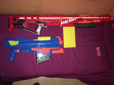

Vergleich der Giganten, die BuzzBee ist gerade einmal halb so groß, dennoch ist das Magazin wohl in ihr besser aufgehoben als das hier verwendete Nerf-Magazin

Hier sind beide BLaster mit den korrekten Magazinen ausgestattet, die Tyrant steht auf der Centurion, so hoch ist sie mit dem Magazin.
