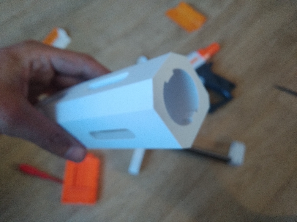

Vor dem Zusammenbauen habe ich noch ein paar Bilder gemacht. Vielleicht hat ja jemand noch ein paar Anregungen oder dergleichen, darüber würde ich mich sehr freuen. Im Moment habe ich noch nichts geklebt, da erstmal alles ordentlich funktionieren soll.
Gedruckte Innereien. Vorne ein Support um die plungertube abzustützen, dahinter Abzug und Catch. Durch den verlängerten Abzug hat man keinen "toten weg" mehr.
