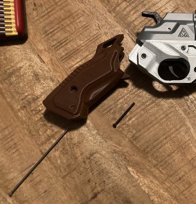

Der erste Schritt ist die Demontage des Pistolengriffs, dazu werden eine Sechskant-Senkschraube und eine Kreuz-Senkschraube aus dem Griff geschraubt und dieser abgezogen:
