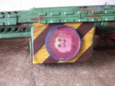

Dazu wollte ich noch Spiel, Spaß und Spannung in den Blaster bringen, für die einsamen Stunden die man Wache hält.... Ein Spiel ist montiert worden, und der Muhnizion Tsähler enthält auf der Rückseite ein Bildchen zum Herz erfreuen ;) Ausserdem kann man in dem Zigarrenröhrchen an der Seite der Schulterstütze alles mögliche Verstecken, von Rauchwaren über Darts bis zu Geldscheinen passt da alles Mögliche rein.

13. Gelbe und Braune Streifen wurden auf dem Munitionsschacht angebracht sowie der Griff in Braun angestrichen. Das ganze wurde mit Abtönfarbe aus dem Baumarkt gemacht, danach bekam der Griff noch eine Lage rotes Schlangenlederpapier und das ganze wurde wieder mit Army Painter Strong Tone Quickshade grosszügig behandelt - 1 Tag trocknen lassen
