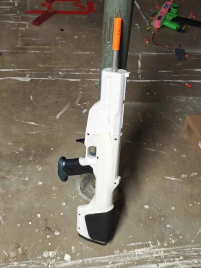

Im r/nerf-Discord sind schon die ersten Fotos von einem gedruckten Vorderteil (von Chance) aufgetaucht. Das würde zumindest die Probleme mit dem Lauf beseitigen (auch wenn es etwas wonky aussieht), allerdings sind das wohl noch immer 200+ fps mit der kleinen Feder.
Keine Ahnung ob es dazu schon die Dateien gibt oder ob da überhaupt noch dran gearbeitet wird, könnte auch nen Meme gewesen sein :D
Aber dafür dann einen 200€-Blaster kaufen?
Ich bleib dabei; das Volumen der Plungertube ist einfach zu groß für zuverlässige Werte in dem Bereich 100-150fps ohne viel Umbau.
