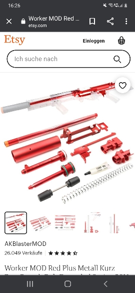

Achso. Da kann ich den Dart ja gleich auf die Zielscheibe werfen und das wäre stärker. Das ist das interessante Kit von etsy wo 28N in der Beschreibung steht:
Das sieht nach der 16kg Feder aus. Die Länge passt auf jeden Fall. Das macht die Shell der Retaliator aber nicht mit und du bräuchtest auch ne passende Buffertube. Mit normalen Plungertube bringt dir die auch nicht viel. Ne 12 Kg Worker Feder kannst du in die Retaliator verbauen. Das machen die Internals und die Shell gerade noch so mit, allerdings nicht auf Dauer
