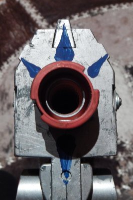

MolotovRocktail
Ein kleines Update. Es nimmt Formen an, auch wenn ich noch nicht zufrieden bin...
