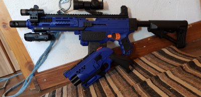

Bräuchte mal eure Hilfe...
Die Schrauben, die die Picatinny am Lauf fixieren sollen.
Scheinbar reiben die das Plastik recht schnell auf. Deswegen wackelt die Rail inkl. Griff lustig nach links und rechts.
Was würdet ihr machen? Festkleben oder versuchen mit Schrauben und größerem Durchmesser besseren halt zu erzielen?
lifeNerd
ich vermute mal eher die Schrauben, die die Picatinny an der Front halten....ich würde zur Sicherheit beides machen, aber vorher die Schrauben, die die Front am Worker-Frontadapter halten, rausmachen. die Front hällt erfahrungsgemäß auch ohne recht gut.
Nairolf
Die Laufverlängereung sitzt auf dem normalen Mündungsstück der Stryfe, ist noch die Version ohne Adapter.
Die Rails sitzen so locker, trotz dessen, dass sie im Lauf verschraubt sind, dass ich die Rails mit dem Griff vom Lauf herausreißen könnte.
lifeNerd
Stimmt, das Kriss Vector hatte den Adapter noch nicht....na dann kleben und größere Schrauben rein.
Gesendet von meinem Bluboo S1 mit Tapatalk
Wenn es nen Grund gibt, aus dem die Rail schraubbar bleiben sollte, würde ich die Schraubenlöcher größer Aufbohren und dann mit 2k Epoxy Knete auffüllen und da dann die eingefettete Schraube eindrehen.
So sollte das Gegengewinde besser halten^^
