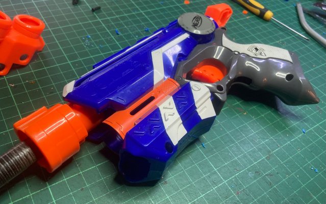

ja...fällt wieder unter die Rubrik Guerilla-Modding ...aber mir is irgendwie beim aufräumen ne kaputte Teleskopangel in die Hände gefallen... und irgendwie is es in letzter Zeit bei mir zum Reflex geworden alles Rohrmaterial sofort mit dem Messschieber zu checken X-D
und siehe da - passt dermassen gut, dass kein Haar mehr mit reinpasst wenn der Dart drin is.
Weil ich ja eh die Firestrike so gern mag und scho oft rum überlegt hat, wie man die weng variabler machen könnte, kriegt die jetzt n Verschluss. Kla muss da noch einiges - aber ich könnt mir vorstellen, die wird hübsch. Die ersten paar Testschüsse kamen mit ordentlich Bums und pfeilgerade ausm Lauf
...bin gschbannt, wann´s mir von den kleinen Dingern mal eine zerreist :)
und Projekt Firestrike - zerlegbare MiniSniper steht auch auf der to-do Liste :-D ...hab des schomma hingelegt nur um weng n Gefühl dafür zu kriegen X-D - feier ich hart :cool:
...Edit: ...ich überleg grad rum, ob ma wohl des Ding irgendwie aufn Spannschlitten umgebaut kriegt 🤔 ...jaja und dann natürlich zwingend mit so nem Dart-Window im Lauf ...des is halt mit den Teleskopteilen von der ollen Angelrute perfekt - die passen ineinander wie Arsch auf Eimer
