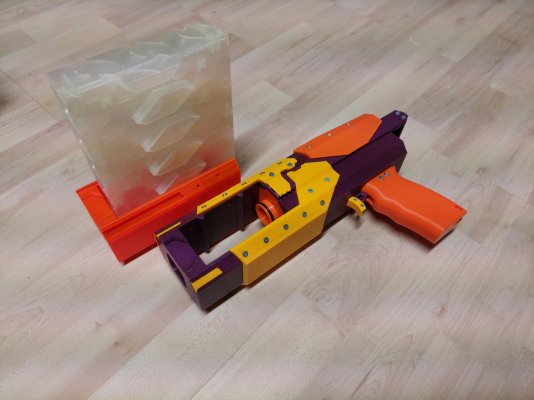

Da der unterste Dart beim laden mit der Shell kollidieren würde und der vordere Teil beim öffnen stark gelitten hatte (die gedruckte Abdeckung stellte sich als mit beiden Shell-Hälften verklebt heraus und hat noch ne Schraube versteckt - und ich nahm 2.0-typische Clips als Ursache an, als öffnen nicht wollte wie sollte), hab ich mal eben den Dremel angesetzt:
Und dann hab ich vorne in die gekürzte Trommel-Aufhängung noch einen Deko-Edelstein eingeklebt

Hab mal meine eigene SL-Clip fertig grbaut, das orange war allerdings n Fehler...
Dadrüber ist übrigens der Versuch eines "Doppelclips", d.h. der Clip schießt aus einer Richtung 3x Elite/short Darts, aus der anderen 1x Mega. Das Problem ist nur, dass der Clip nicht so viel kürzer ist als zwei einzelne, einfach zu viel Deadspace hat und durch zu viel stringing einfach generell nicht gut genug funktioniert hat...
Da die SL-CLIP ja generell Mega ohne Clips verschießen kann und das Design deutlich mehr Nach- als Vorteile hat, habe ich das ganze wieder verworfen.
Nichtsdestotrotz war das ganze eine coole Idee, die ich im übrigen @Jefe 2.0 zu verdanken habe.
