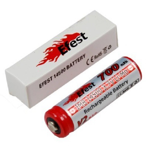

@Hoeni
Wo bekommt man eigentlich diese roten Akkus her?
