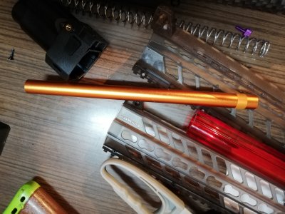

Ich habe eine Baustelle an der Prophecy, bei der ich Schwierigkeiten habe.
Der orange Pusher aus dem Kurzdart-Kit drückt den Dart in das blaue Metallstück, wo er ziemlich lose drin liegt.
Wie bekomme ich da ordentlich Druck auf den Dart? Im Moment fällt er halt einfach so raus...
Ich würde spontan den orangen Alu-Lauf verwenden. Da passt die Abdichtung um den Dart herum ja super. Ich habe jedoch Bedenken, dass die Länge des Dartfits einfach zu lang ist, und dadurch Leistung "schluckt".
Bevor ich die Säge ansetze, wollte ich daher ein paar Erfahrungswerte abfragen
Und, was macht man mit dem orange-transparenten Lauf am besten?
Einfach irgendwie nach Gusto reinstecken und vorne ne Deko-Mündung drauf?

So wie es sich anhört komplett ohne den Lauf eigentlich gar keinen ^^
Mit der plungertube und einer entsprechenden Feder sollte auch der lange Orange Lauf kein Problem sein...
ScuBac
Korrekt, ohne den Lauf geht gar nichts.
Die ExPT ist drin und die lange Feder wäre grundsätzlich auch da. Aber ich würde gerne eine kurze Feder nehmen, da es sich dann leichter spannen/nachladen lässt.
Joshi
Das Orange Rohr funktioniert tadellos. Aber nur mit der langen Feder und dem expt Plungetube.
Mit dem kleinen PT bleibt der Dart stecken.
Aus meiner Erfahrung zumindest.
190 FPS sind in der Kombi durchaus drin...
ScuBac
Sehr gut, vielen Dank!
ExPT ist drin, das passt soweit. Oranges Alu-Rohr bleibt drin, bleibt erstmal nichts anderes übrig.
Hast du das Rohr irgendwie befestigt? Im Moment steckt es ja nur so drin, ohne dass es wirklich ganz fest verbunden ist.
Nur die Länge Feder mag ich irgendwie nicht. Ist mir beim spannen zu heftig.
Wenn ich eine kurze Feder haben möchte, könnte ich eine kurzen Teil des Alu-Rohres nehmen, z.B. 10cm, und mit einem im Durchmesser größeren Plastikrohr den Dart ein bisschen länger führen, ohne dass ich in Präzision/Reichweite deutlich Verluste habe?
Joshi
Es gibt ja extra für den kleinen PT das blaue Set, soweit ich weiß. Da ist der Lauf und die Feder kürzer.
Der Lauf ist 15cm lang, heißt dann müsstest du warscheinlich deinen Lauf kürzen damit es funktioniert.
Aber auf eigene Gefahr. Ich bin mir ziemlich sicher das die Systeme aufeinander abgestimmt sind, was die Funktionalität angeht.
Ein größeres darüber hat meines Wissens nur einen optischen Effekt, aber das wissen andere sicherlich besser.
