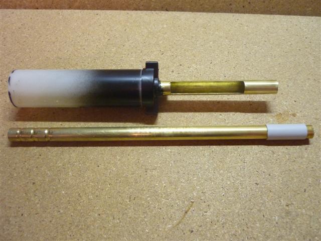

Die Brass Breech war dann recht schnell konstruiert.
Circa 2cm 140er Messing am Plunger (hab da 10mm PVC eingeklebt damit die Darts nicht in den Plunger rutschen. Einfach billiger als 139er ^^) darum 1cm 141er gefolgt von einem Stück 142er mit dem Ladefenster. Der Blaster soll grundsätzlich alles verfeuern was da ist … daher auch das große Fenster.
Der Lauf ist schlicht ein volles 141er Rohr mit 3 Engstellen. Die Engstellen sind auf ½ Darts ausgelegt, normale Elites gehen aber auch. Bin nicht ganz zufrieden mit dem Ergebnis, die Engstellen sind nicht ganz perfekt geworden, aber es funktioniert super.
Anmerkung: Man bemerke bitte das der Blaster unter ein qcm Deadspace hat ...ist der Vorteil wenn man kkeine ClipBreech braucht ...
