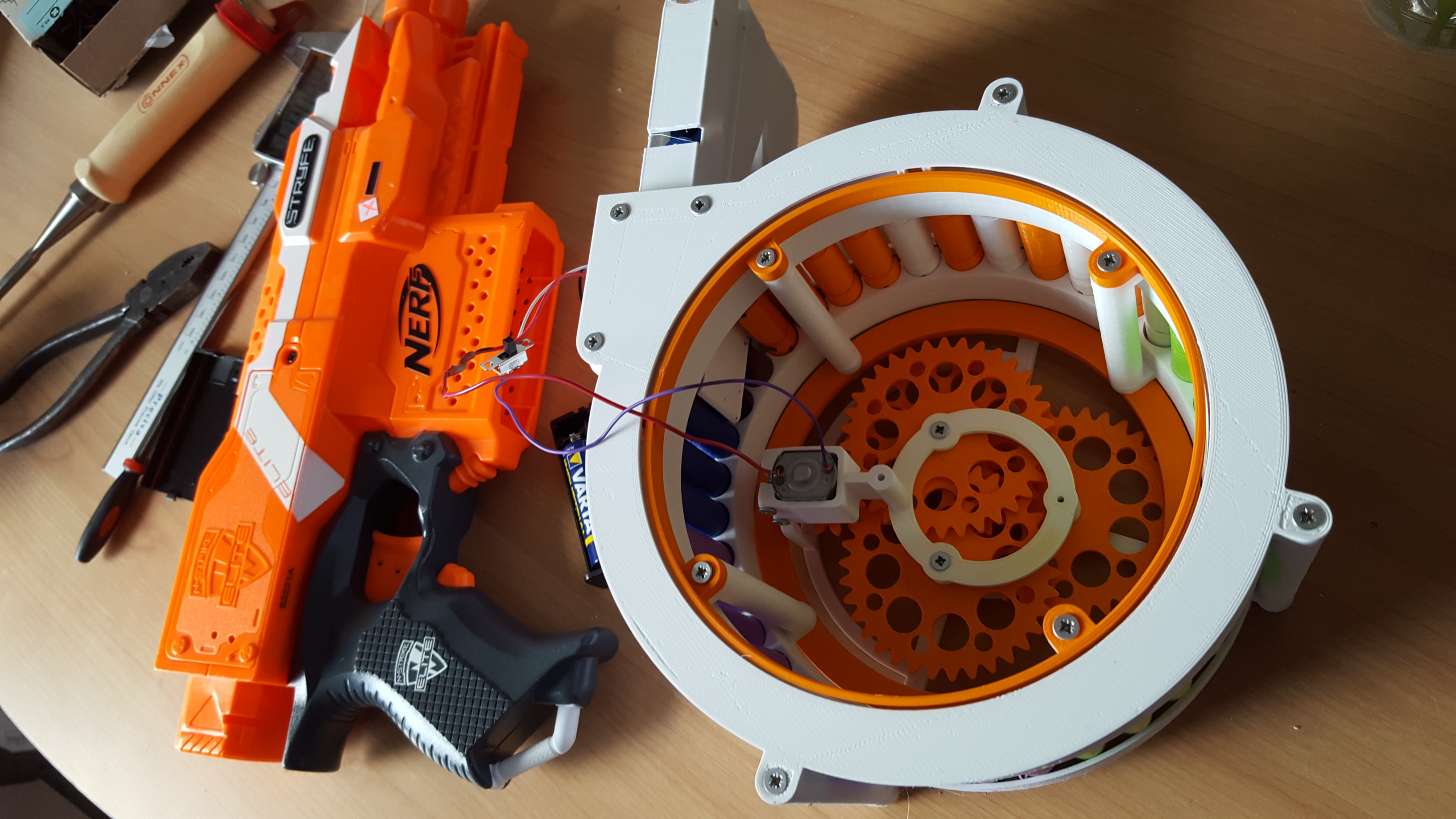

Das hier ist der Ergebnis von... 20? Iterationen. Ein Trommelmagazin-Prototyp der rund 36 Darts halten konnte. Oben im Schacht ist ein kleiner Draht der via Hebel weiter unten die Stromzufuhr zum Motor unterbricht wenn er betätigt wird. Das hat zwar funktioniert, hat aber das Problem mit sich geführt, dass der Draht sich genau in den Nacken der Darts gedrückt hat und es schwer gemacht hat sie zu verschießen. Via Stryfe ging das noch, aber Blaster wie die Regulator kamen damit nicht klar. Selbst Springer wie die Alpha Trooper mochten das nicht, weil der Draht dem Lauf beim Schließen im Weg war.
Das ging also so nicht. Die Schnecke (wie sie damals hieß) sollte mit möglichst viel kompatibel sein.
Ich hab außerdem hier schon viel Übersetzung gebraucht, da so ein Motor zwar schnell ist, aber keine Kraft dahinter hat. Hier war noch ein Valkyrie-Motor von OoD mit 3x AA im Einsatz. Alles etwas schwachbrüstig. Sieht aber schon cool aus.

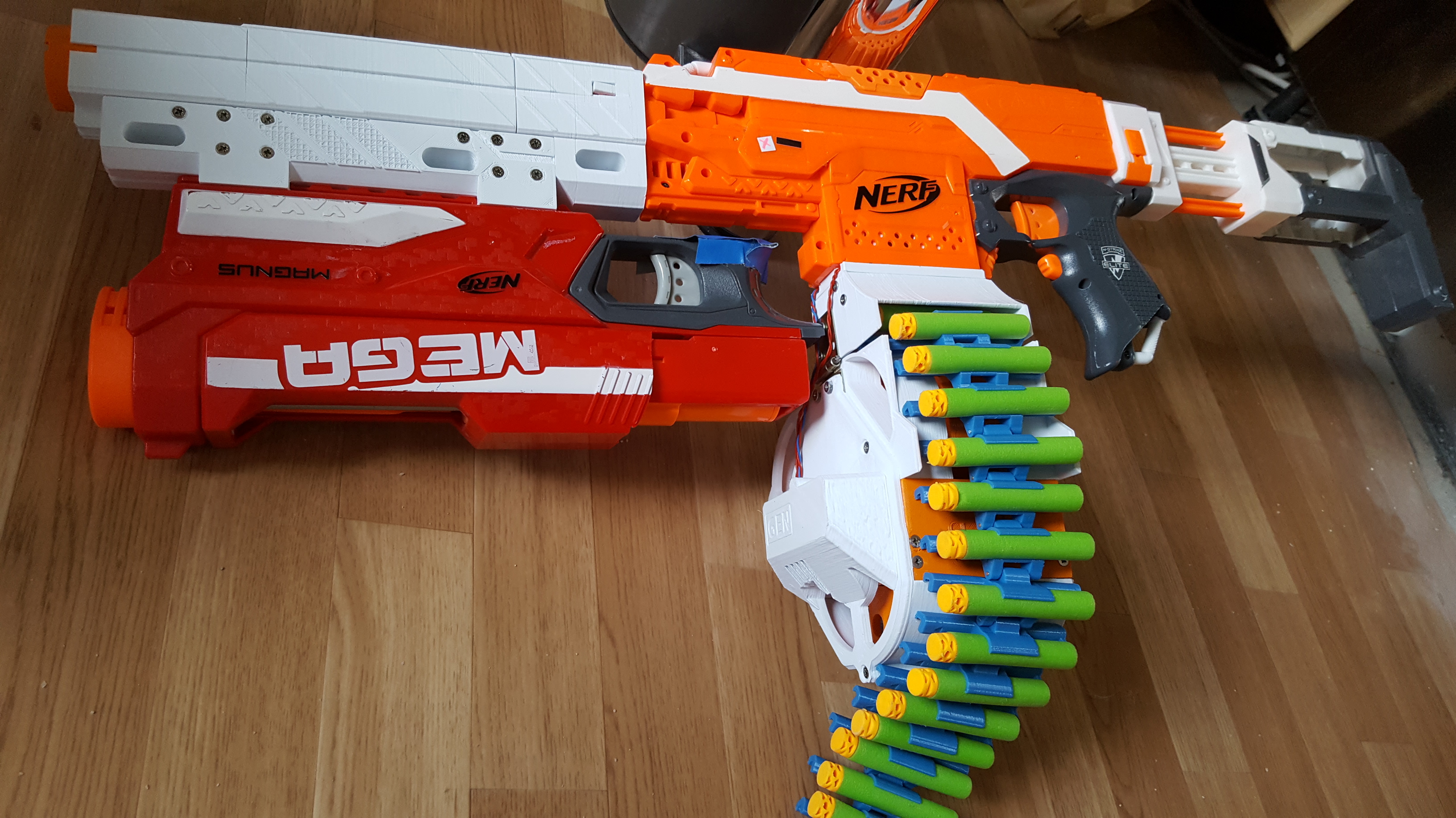

Die Kettenschnecke 1.0 war fertig und bereit von anderen Leuten getestet zu werden.
Das Teil ist zwar auch recht schwer mit 650g, aber das fand ich soweit ok, da es ein System ist das theoretisch unendlich viele Darts reinfüttern kann vom Gürtel.

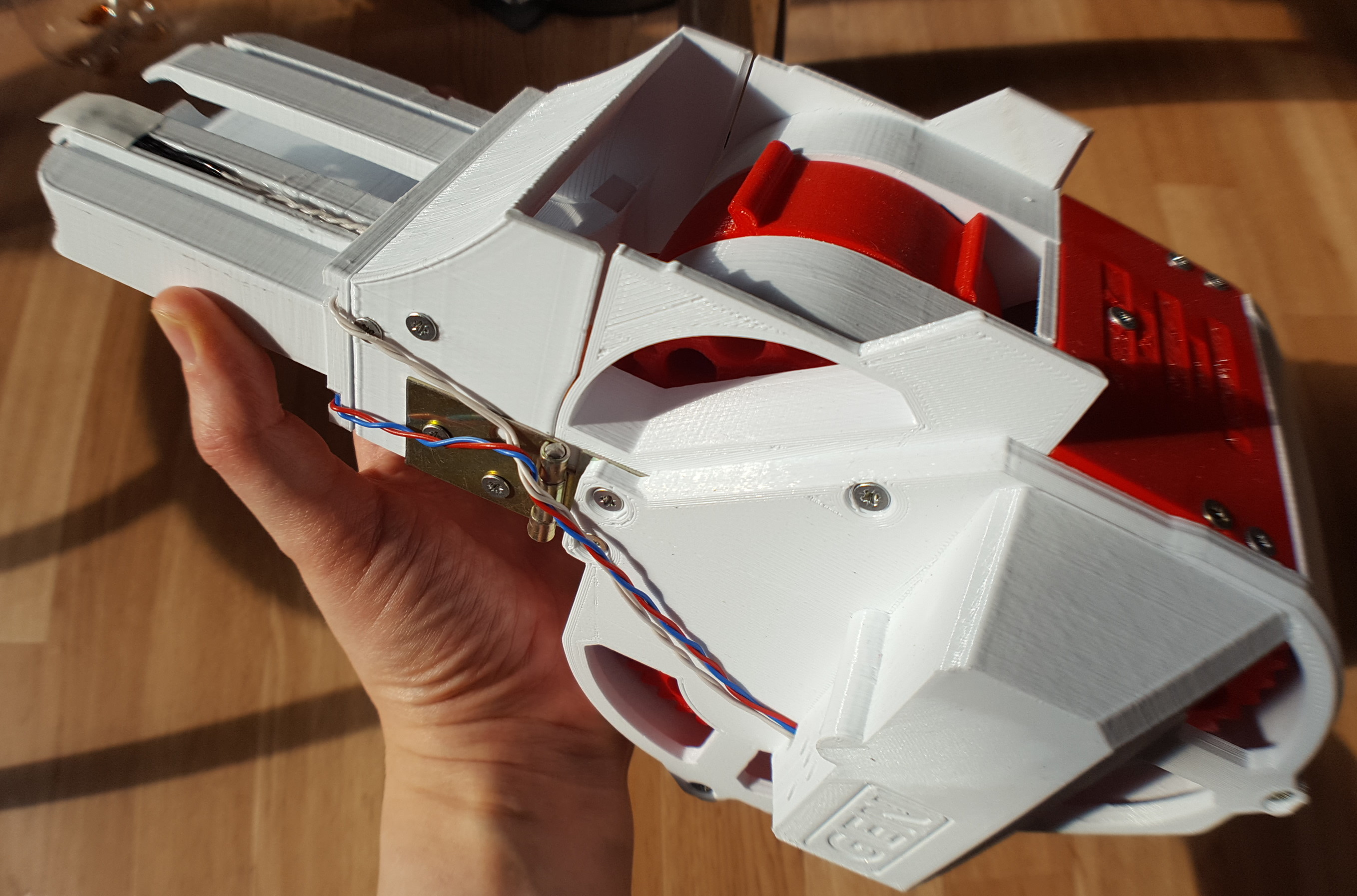

Im Inneren befindet sich ein Haufen Übersetzung zu einem nun etwas stärkeren Motor, der das Hauptrad hier antreibt.
Mit seinen Schaufeln greift der die Haken an den Gürtelteilen und zieht sie durch. Mit den Zinken links und rechts werden die Darts dann vom Gürtel gehoben. (Die beiden Stücke Papier sind dafür da damit die Darts nicht wieder runter rutschen wenn die Kette durch ist.)

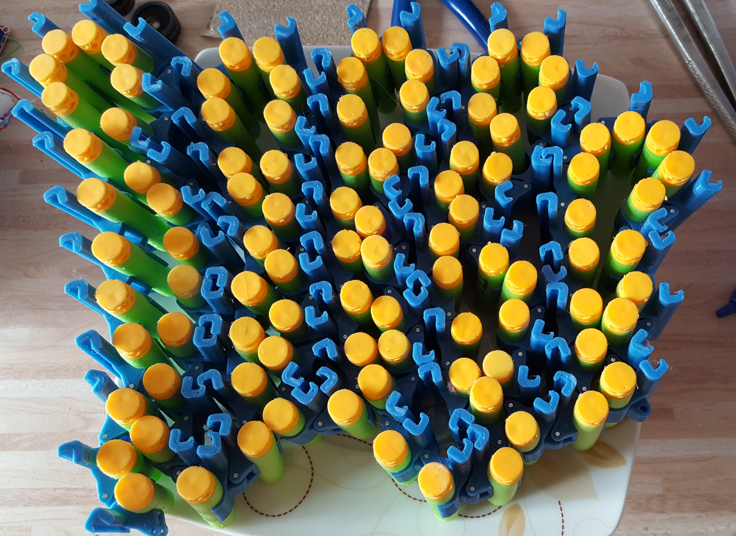

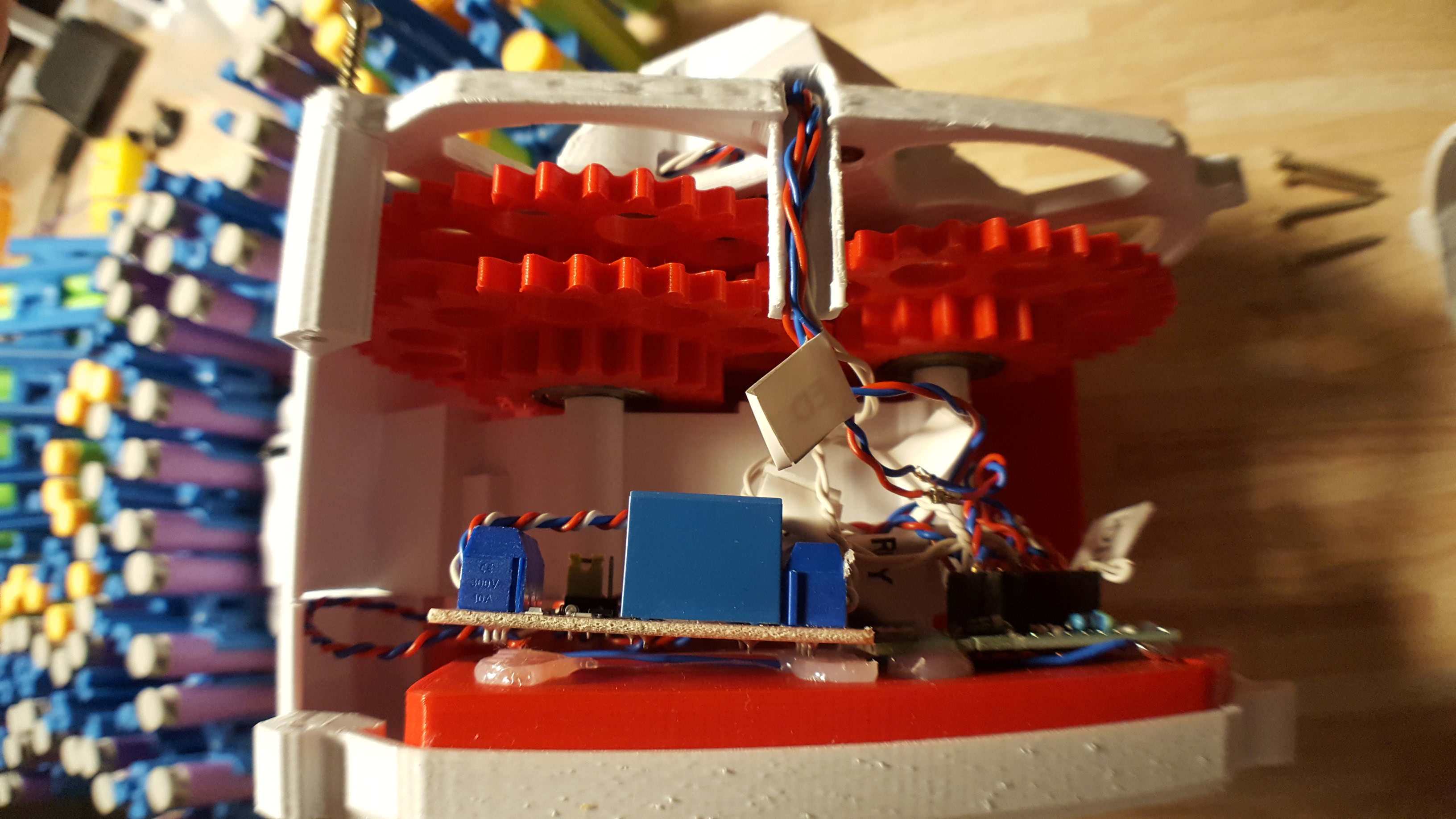

Pictured: Jede Menge Übersetzung und Elektronik. Im Hintergrund ist auch eine 100 Dart Kette.
Nochmal die 100 Dart Kette von oben. Das sind auch nochmal 770g mit Darts.

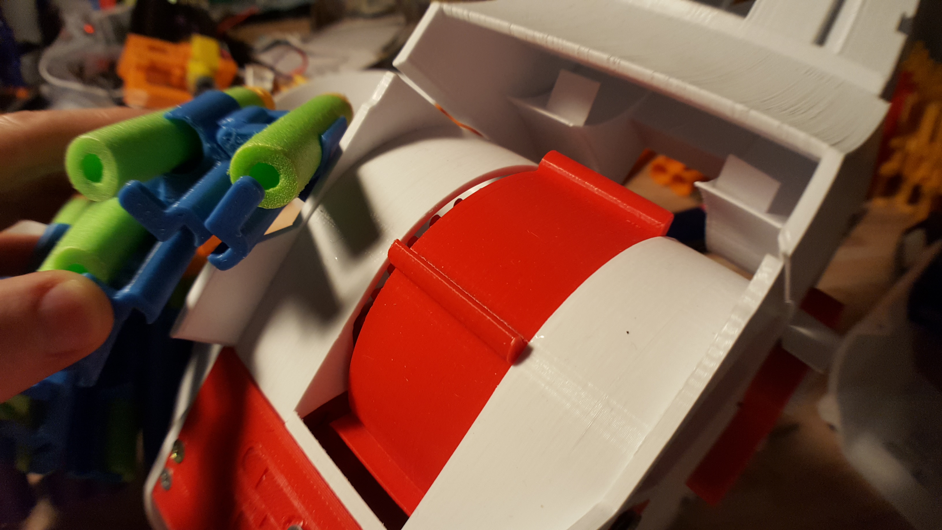

Ich erwähnte schonmal in dem Schienenräumung-Thread, dass die Arbeitsstelle an der ich war 3D-Drucker zur Verfügung standen. Die Lösung war offensichtlich. Ich lern Fusion 360, 3D Druck und Elektronik. Macht man ja mal eben so. Das ist eine gute Ausrede sich das mal anzutun.
Das offene Design fand ich auch sehr ansprechend.

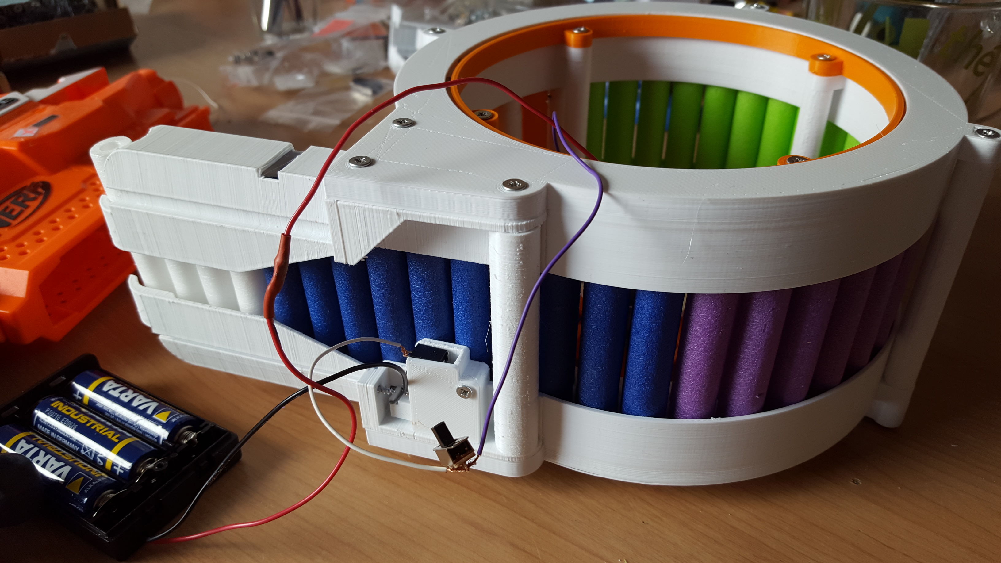

Wenn ich eh schon mit Motor hier bin, und mit Sensoren rumspiele, und Elektronik... warum dann nicht eine Kette reinfüttern? Ich hab sowieso schon mit Rotation, Kraftübersetzung und Motoren hier gearbeitet. Nach und nach ist der Sprung immer kleiner geworden.
Das ist ein Prozess der leider im dunkeln bleiben muss, da ich keine Bilder davon gemacht hab. Hier also stattdessen eines vom Endergebnis.

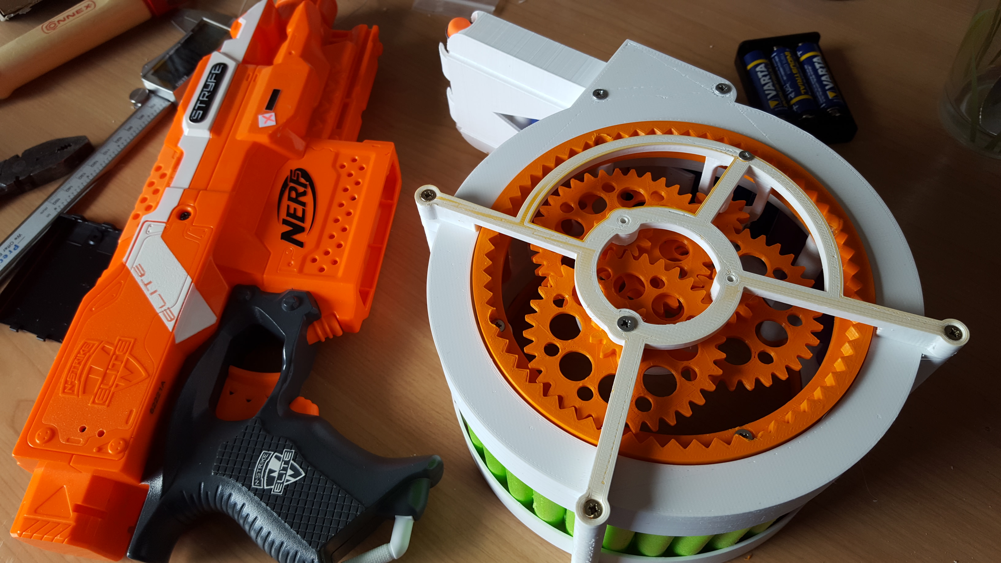

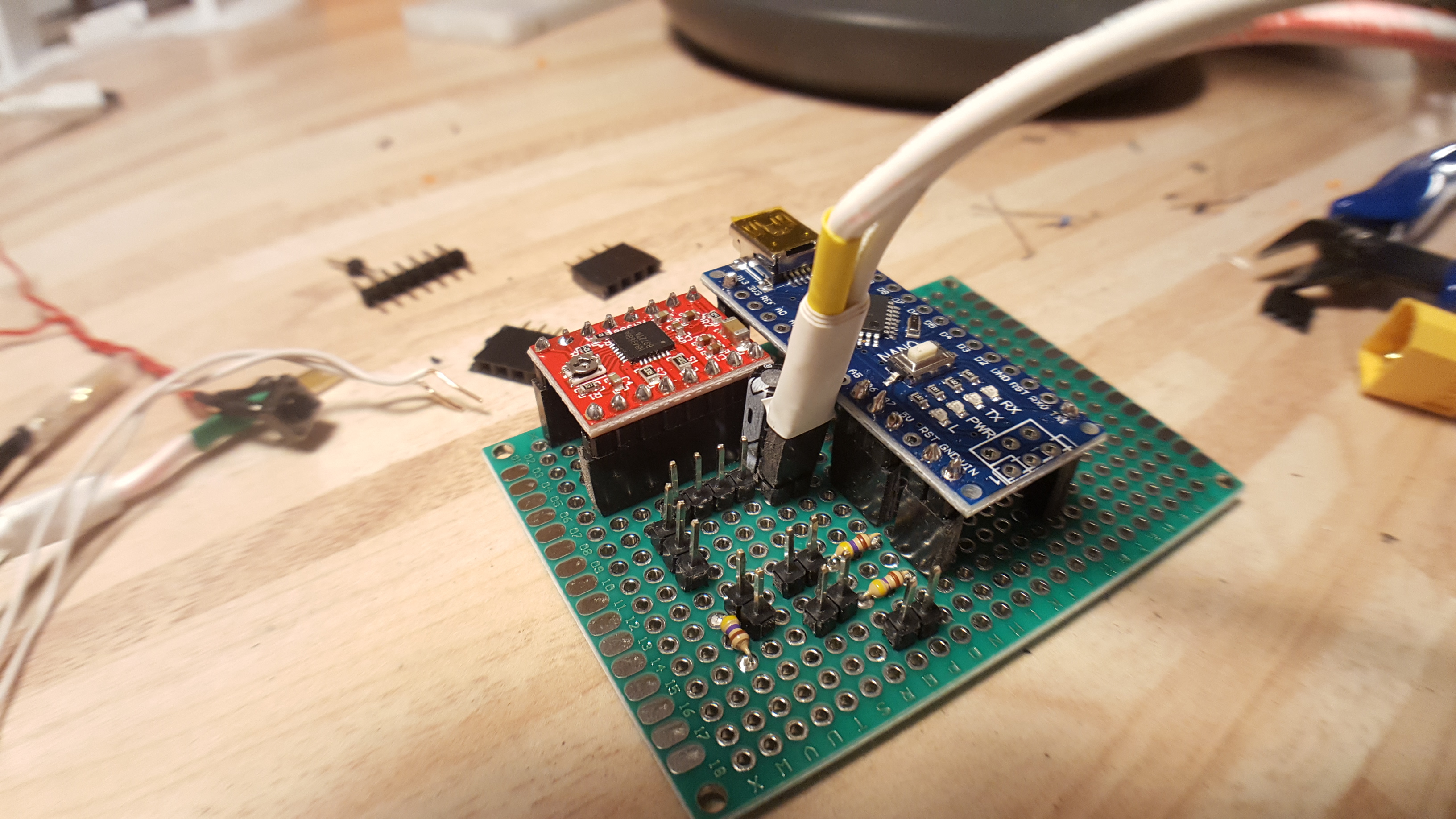

Gestern hab ich den ersten Funktionstest mit einem Schrittmotor gemacht. Dank 3D Druckern ist der Nema17 recht erschwingilich zu kriegen inzwischen, und dessen Benutzung via Arduino gut dokumentiert. Sieht erstmal vielversprechend aus. Ob der genug Kraft aufbringt muss ich im Laufe der nächsten Tage sehen. Das wird etwas mehr Druckerei erfordern.
Pictured: Das PCB mit einem Arduino Nano und ein A4988 Stepper Controller. Nun wo der Arduino eh im Spiel ist kann ich die Sensorik auch direkt damit verbinden. Das eleminiert ein paar andere Teile. Das könnte im Gesamtbild plus/minus den Preis fast gleich halten.
(Randnotiz: Ich kann löten nicht leiden. Vielleicht werd ich später PCB in China herstellen lassen, wo wenigstens die Leiterbahnen schon drauf sind. Soll wohl relativ erschwinglich sein. Aber das später.)
Eines meiner Design-Ziele hier ist es Komponenten zu verwenden die gut erhältlich sind für einen anständigen Preis, damit die Kettenschnecke am Ende nicht die Welt kostet. Leute sollen sich die leisten können. Die v1.0 hat einen gepeilten Verkaufspreis von knapp unter 150€. Die Kette sind rund 12,50€ für 25 Links. Mal sehen wie sich der Preis für die 2.0 verändert.
