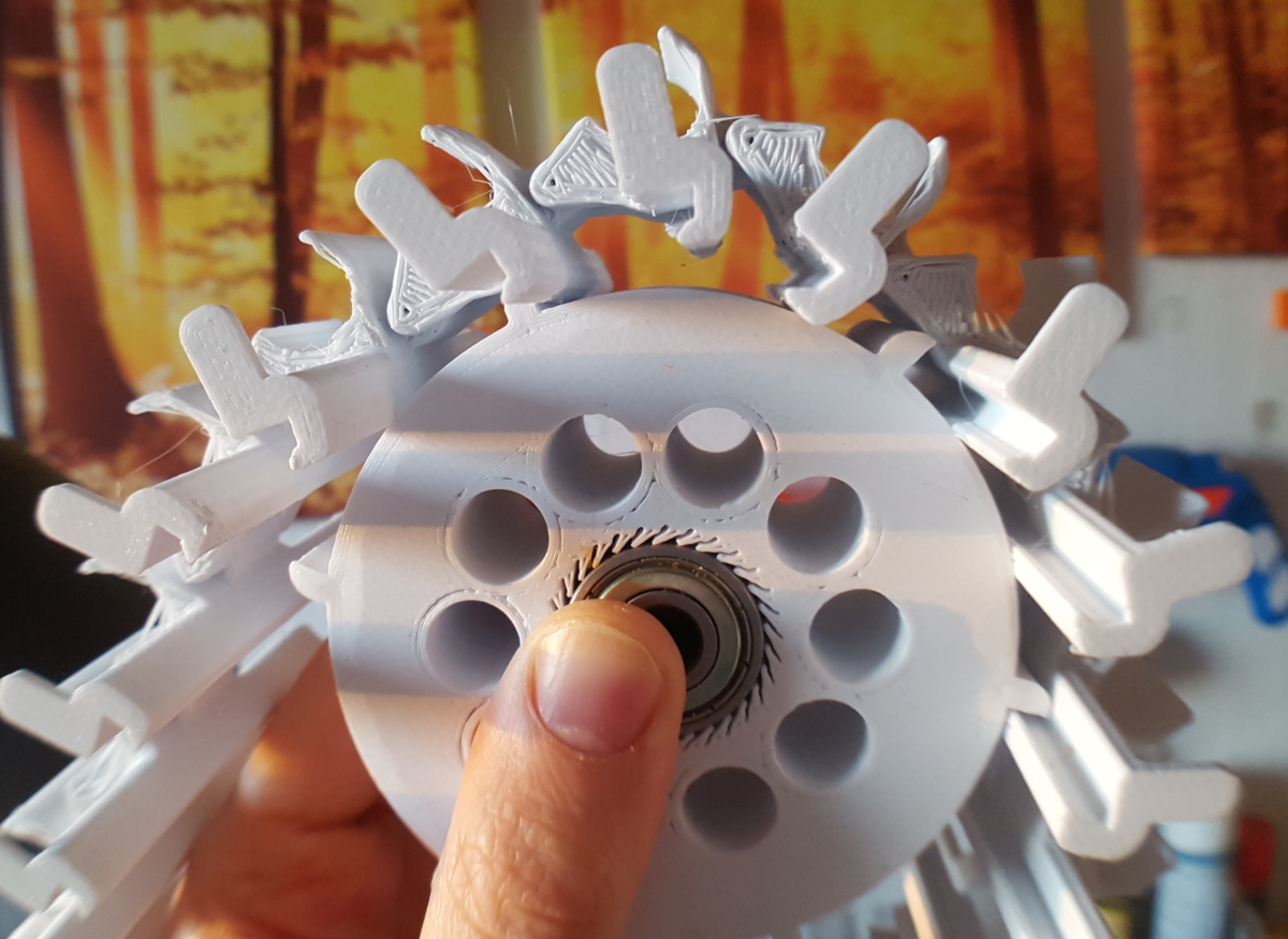

Ok, ich glaub ich hab den Grund gefunden wieso die Kette sich öfter mal verklemmt.
Vielleicht wenn ich die Gabel flexibel mache... oder die Größe des Antriebsrads verändere? Oder die Menge der Zähne am Rad? Hm.
theoretisch eine kombination aus allem; allerdings muss man das ausprobieren was am besten ist. Ich würde mal vorsichtig die Größe des Rades verändern und schauen wann der Fehler "nicht mehr" auftritt. Eben eins nach dem anderen.
Einen Zahn für jedes Glied und dann die Toleranzen etwas größer lassen?
Das sieht für mich danach aus, als würde die Kette nicht richtig eingreifen und einen Zahn überspringen. Hast du mal versucht die Spitzengeometrie der Zähne zu ändern, sie an der Spitze eher symmetrisch zu machen?
Hatte ich ganz am Anfang, jo. Die aktuelle Geometrie ist der Idee geschuldet, dass das Rad selbst die Kette halten können muss um sie durchzuziehen. Dadurch haben die Kettenglieder auch diesen Haken, das Rad aber nicht (Sie würden sich am anderen Ende sonst nicht vom Rad lösen und blockieren.)
Ich spiel aktuell damit rum die Menge der Zähne am Rad zu verändern.

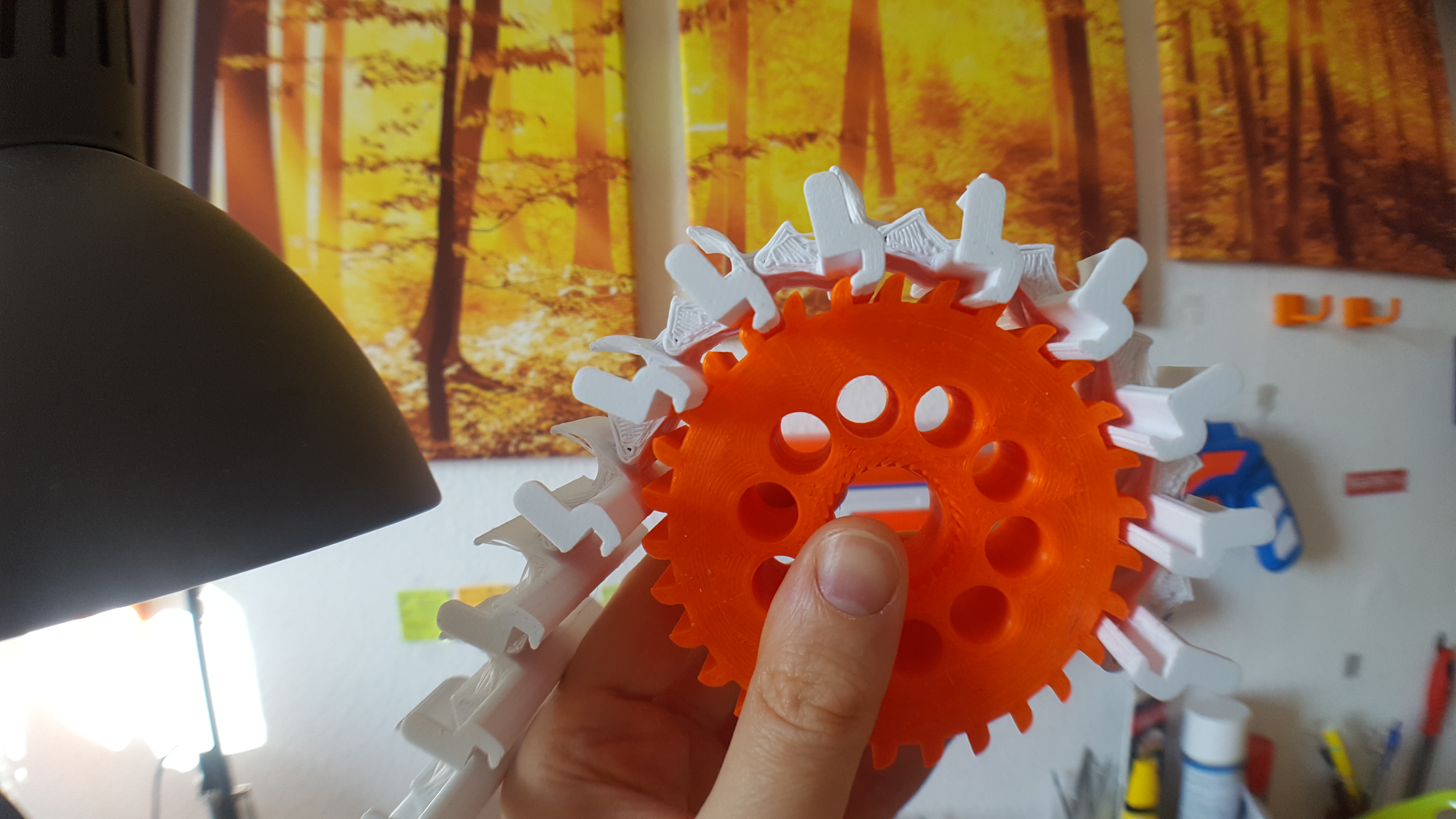

Das hier sind 30 Zähne. Auch hier greifen die Kettenglieder nicht richtig rein, obwohl sie es könnten.

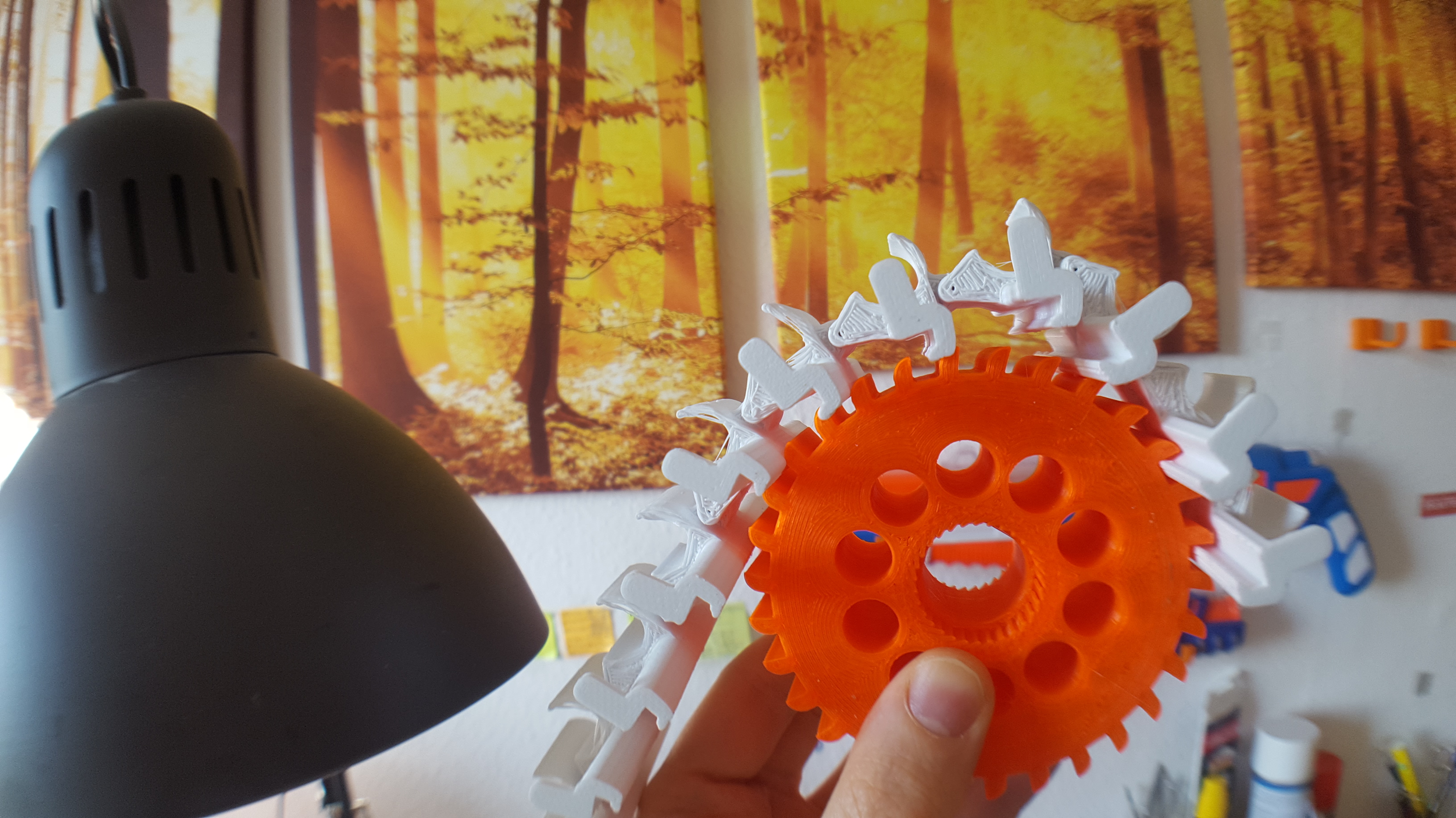

Ich hab sie hier mal manuell draufgestülpt.
Beim ersten Bild sieht man beim dritten Glied von rechts, dass es durch den Winkel in dem es ankommt nicht auf den Zahn greift. Der Drehpunkt ist beim Scharnier links, bzw etwas über dem Haken. Dadurch hat der Haken sehr viel Spiel.
Und das passiert dann mit den Rest der Kette, wodurch sie nicht mehr unter der Gabel durchpasst.
Ich druck aktuell den anderen Extremfall, mit 2 oder 3 Zähnen am Rad. Mal sehen wie sich das dann verhält. Danach bin ich mir unschlüssig. Die Kettenglieder nochmal zu verändern wäre blöd. :S
hm. bei der aktuellen zähnezahl sieht es danach aus, als würde nur 1 glied "passen"; die anderen stehen entweder am zahn vorher an oder drohen über diesen drüber hinweg zu "rutschen". mit der aktuellen größe kann man auch auf nur 1/3 der Zähne gehen (also 10 zähne), das würde zumindest grob den gleichen Effekt haben oder die Kette etwas besser anliegen lassen, aber diese nicht unbedingt besser auf das "zahn-rad" laufen lassen vermute ich.

Ah, die richtige Antwort scheint "drei" gewesen zu sein. Unerwartet. Funktioniert nun aber deutlich besser.
