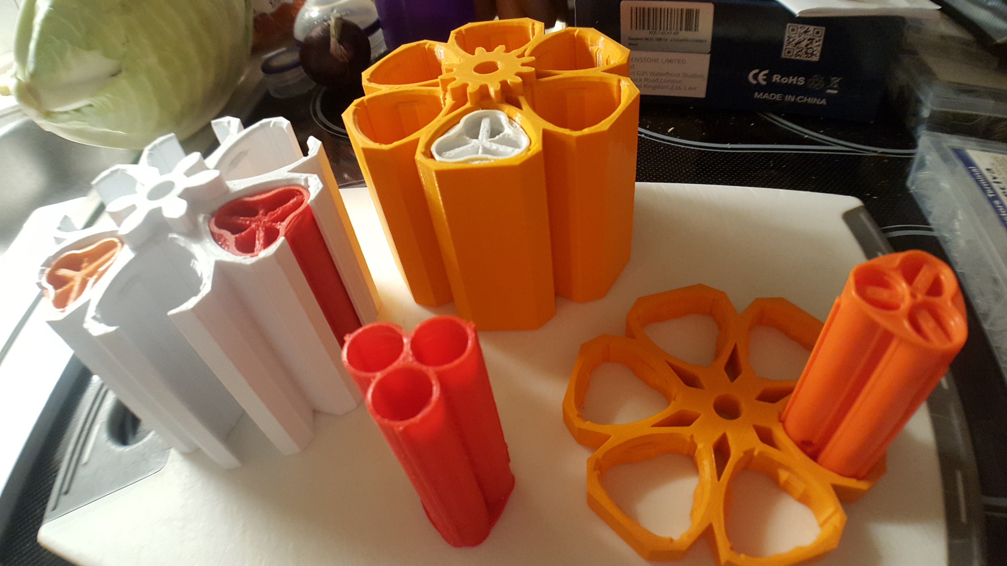

Also hat das Prototyping begonnen. Ich hab einen (inzwischen 3.5) 3D Drucker hier stehen und hab Design-Erfahrung mit der Kettenschnecke (mein vorheriges Projekt) gesammelt. Das war so Ende Juni, Anfang Juli. Ich hatte da spontan deutlich mehr Zeit am Tag.
Erst ein Teil um zu schauen ob man so eine Hülse reinkriegt, dann den Ring, dann ein kompletter Zylinder. Soweit so cool.

Der weiße Zylinder war da die finale Version, mit dem 6er Zahnrad. Das war stabil und hat sicher gestellt dass die komplette Rotation in 6 Schritten passiert ist. Das hat ein paar Iterationen gebraucht. Ich hab da leider keine Fotos von gemacht.

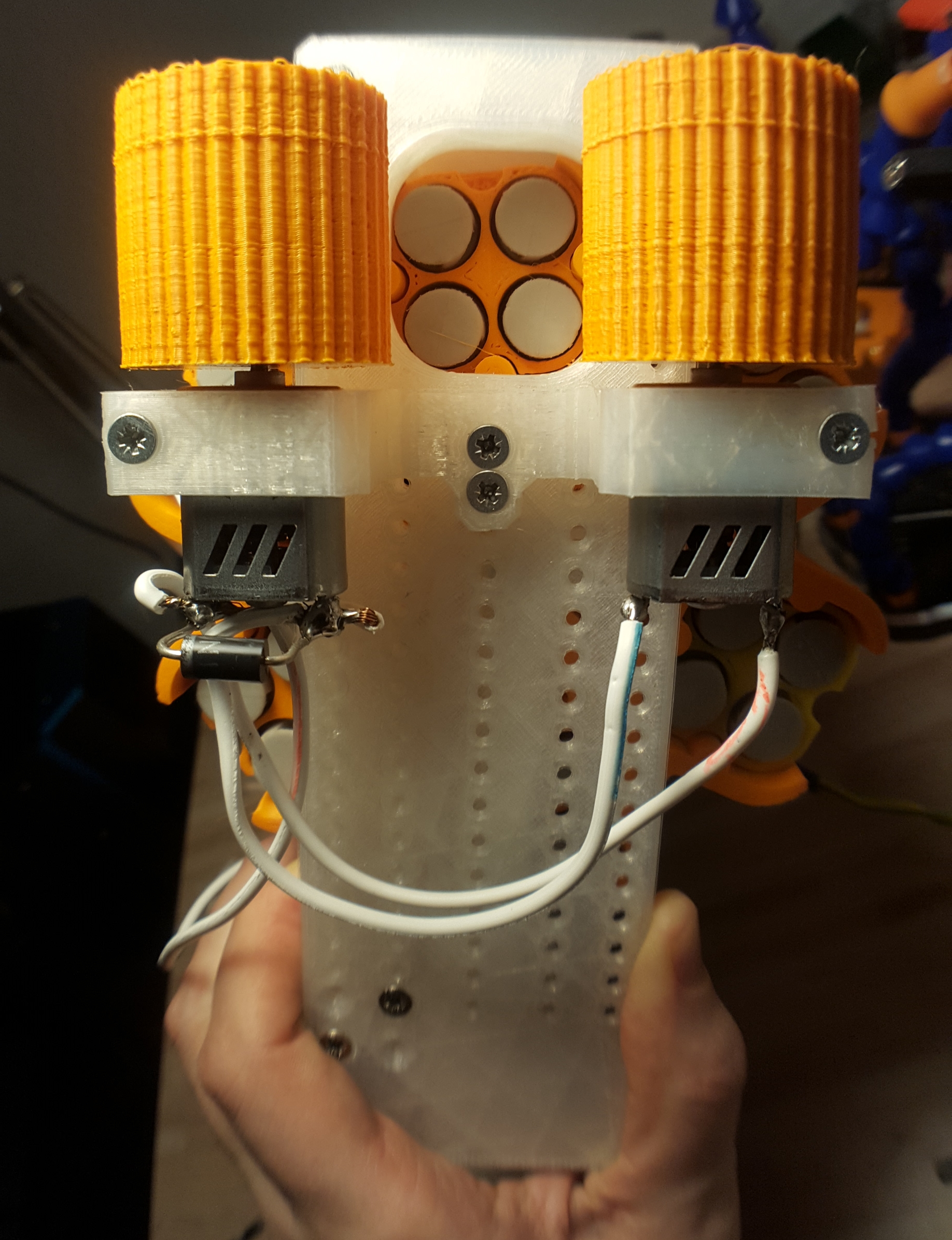

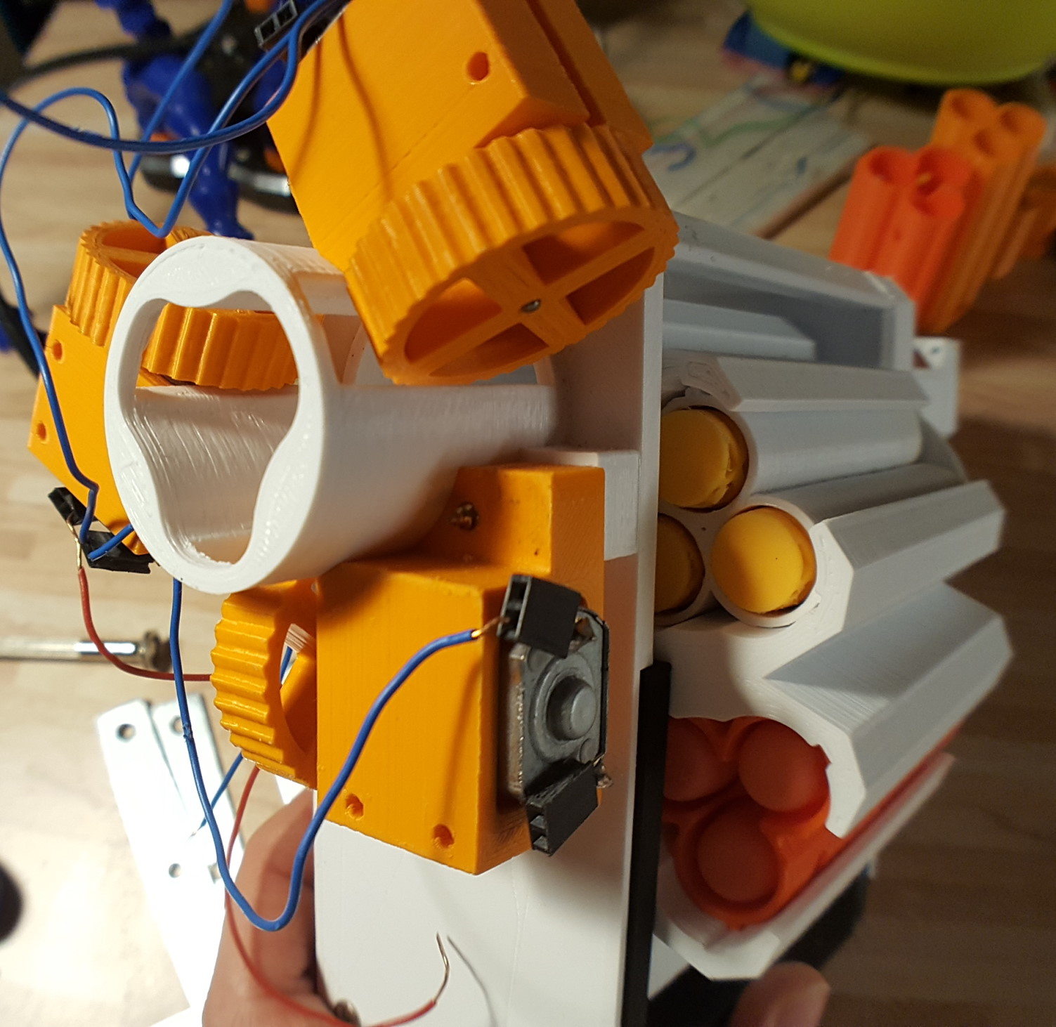

Apropos Flywheels: Drei Darts, nicht einer oder zwei. Drei. Wie machste dat?
Die Lösung: 3 Motoren und Schwungräder. Ganz klar.
Das hier sind 3S Valkyries, von Out of Darts' Shop. Damals, als man sich die Transportkosten noch leisten konnte. ;P (Ich hab Gerüchte gehört dass es hier auch lokal Online-Shops gibt wo man sich sowas kaufen kann.)
Dank der Kräfte der Physik hat das übrigens wunderbar funktioniert. Die 3 Darts werden durch das Dreieck stabil aneinander gedrückt bis sie den Lauf verlassen haben. D-das war natürlich 100% Absicht, und definitiv nicht frei nach Intuition gebaut.
Ich hab die Motoren allerdings mit 6x AA für 9V betrieben, was... etwas schwachbrüstig ist. Gut zum Testen, aber für das Endresultant echt zu wenig. 3 Darts brauchen Saft.

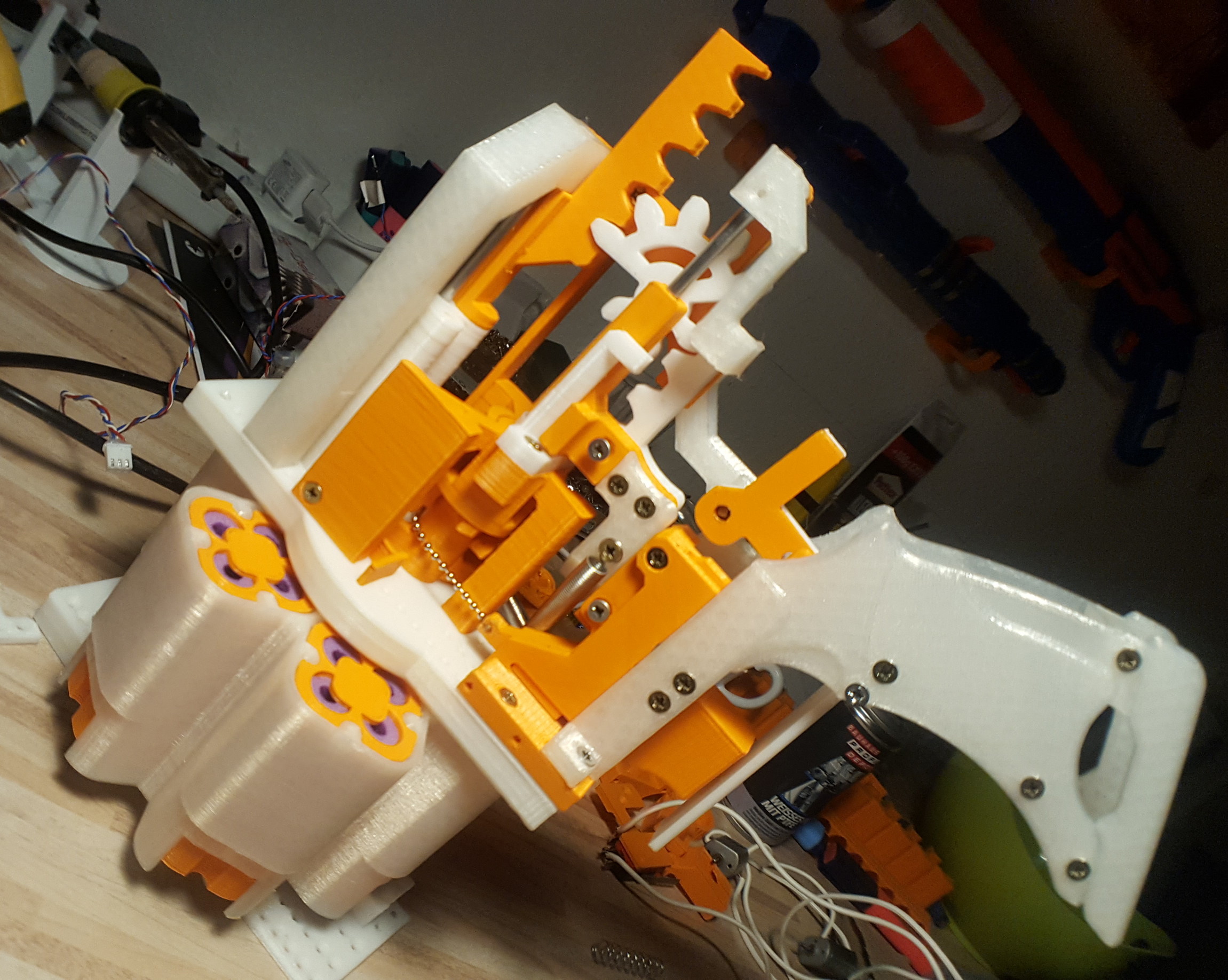

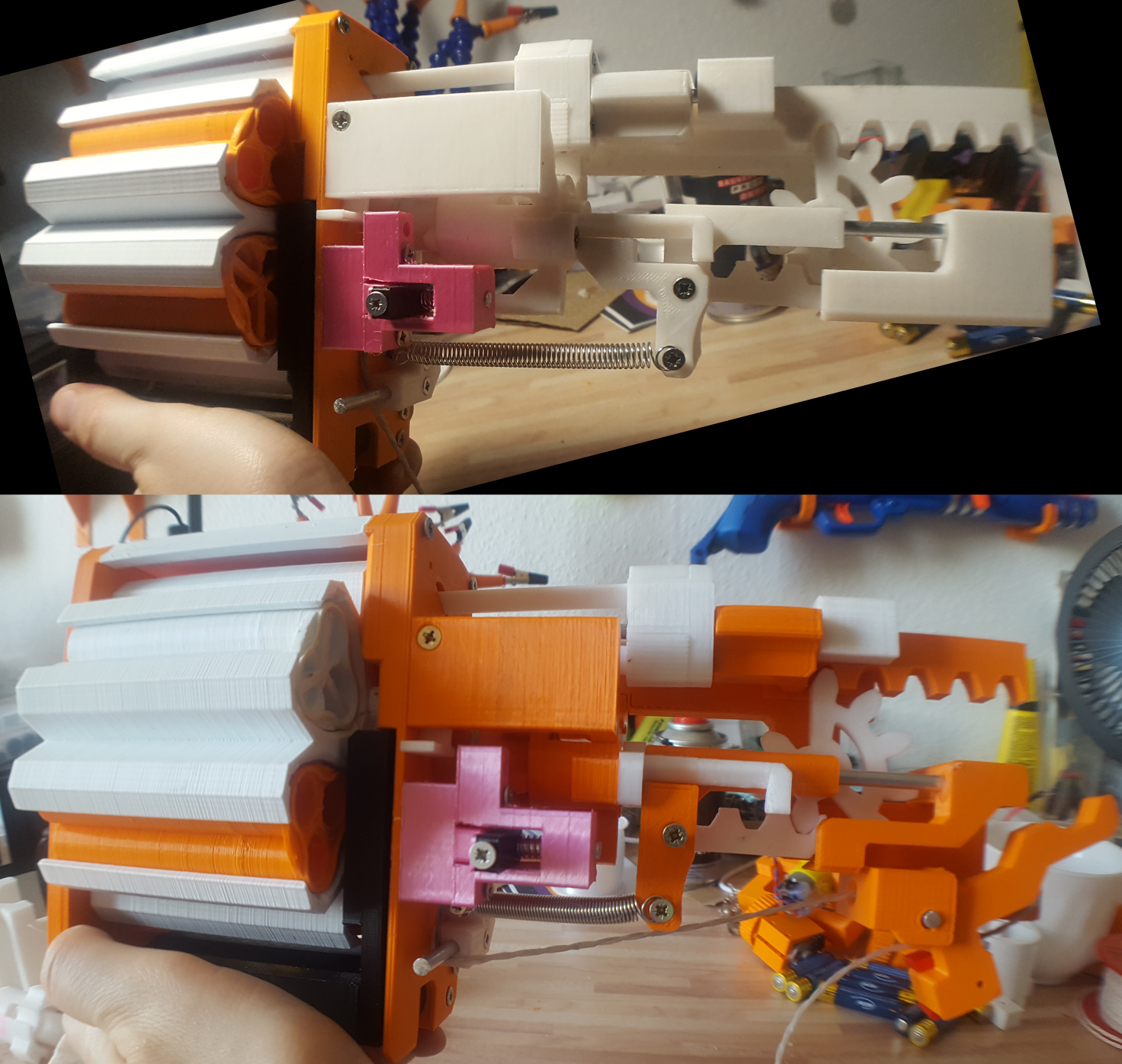

So sah der ganze Klimbim Anfang August aus, nachdem ich sicher gestellt hab dass das Flywheel-System funktioniert. Ohne wäre der Rest Sinnlos gewesen.
Oben drin ist der Tri-Pusher, darunter der Rotator für den Zylinder, Feststellhebel, Zylinder-Schloss... das Zahnrad hinten ist eine 2:1 Übersetzung zwischen Pusher und Abzug. So eine Sledgefire-Hülse ist lang. Da will ich nicht einen 10 cm langen Abzug haben.
Das sind der Tri-Pusher und Rotator von vorne. Der Schlitz ist ziemlich genau eine sechstel Umdrehung des Zylinders. (Plus etwas Spiel.)

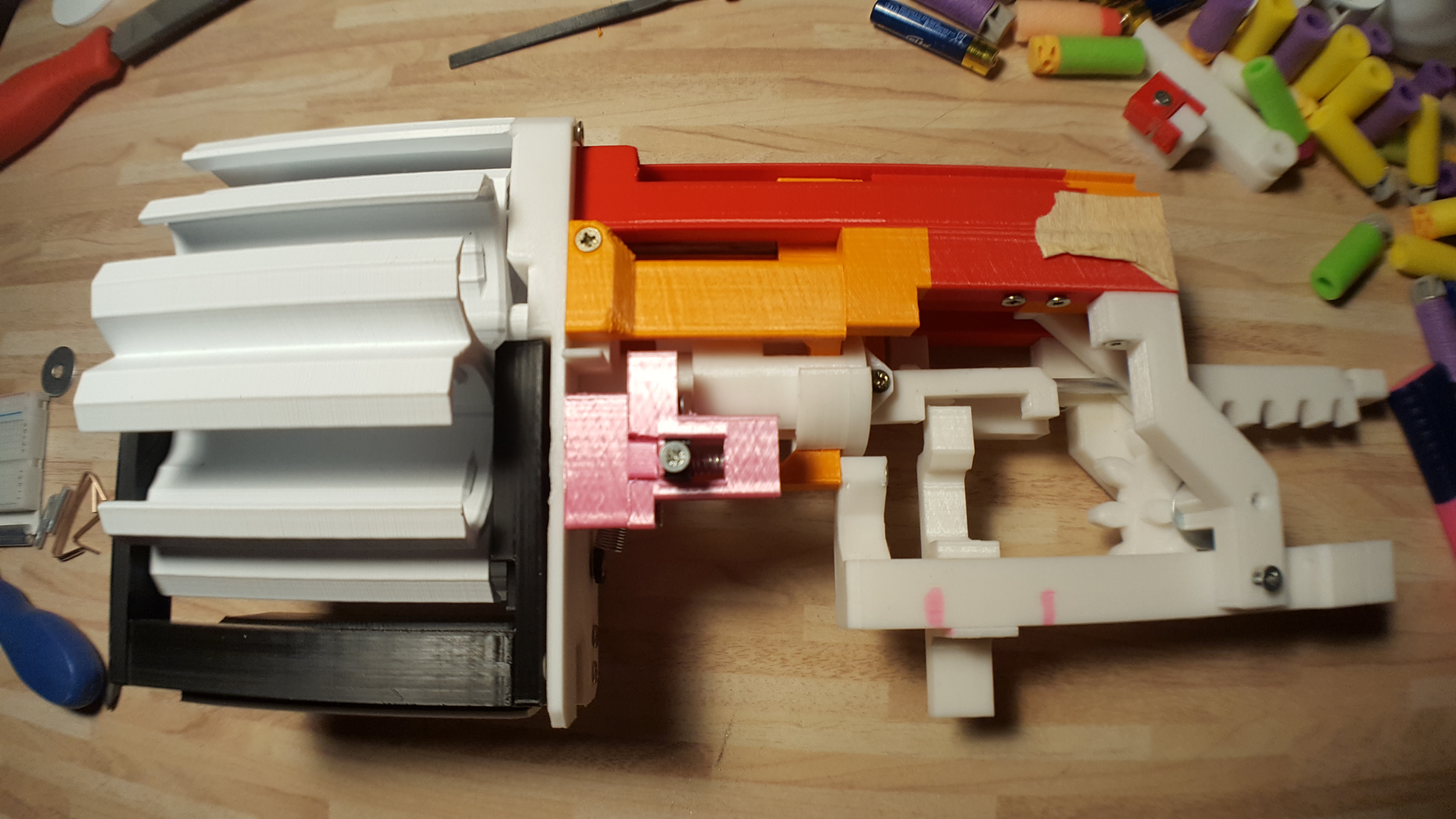

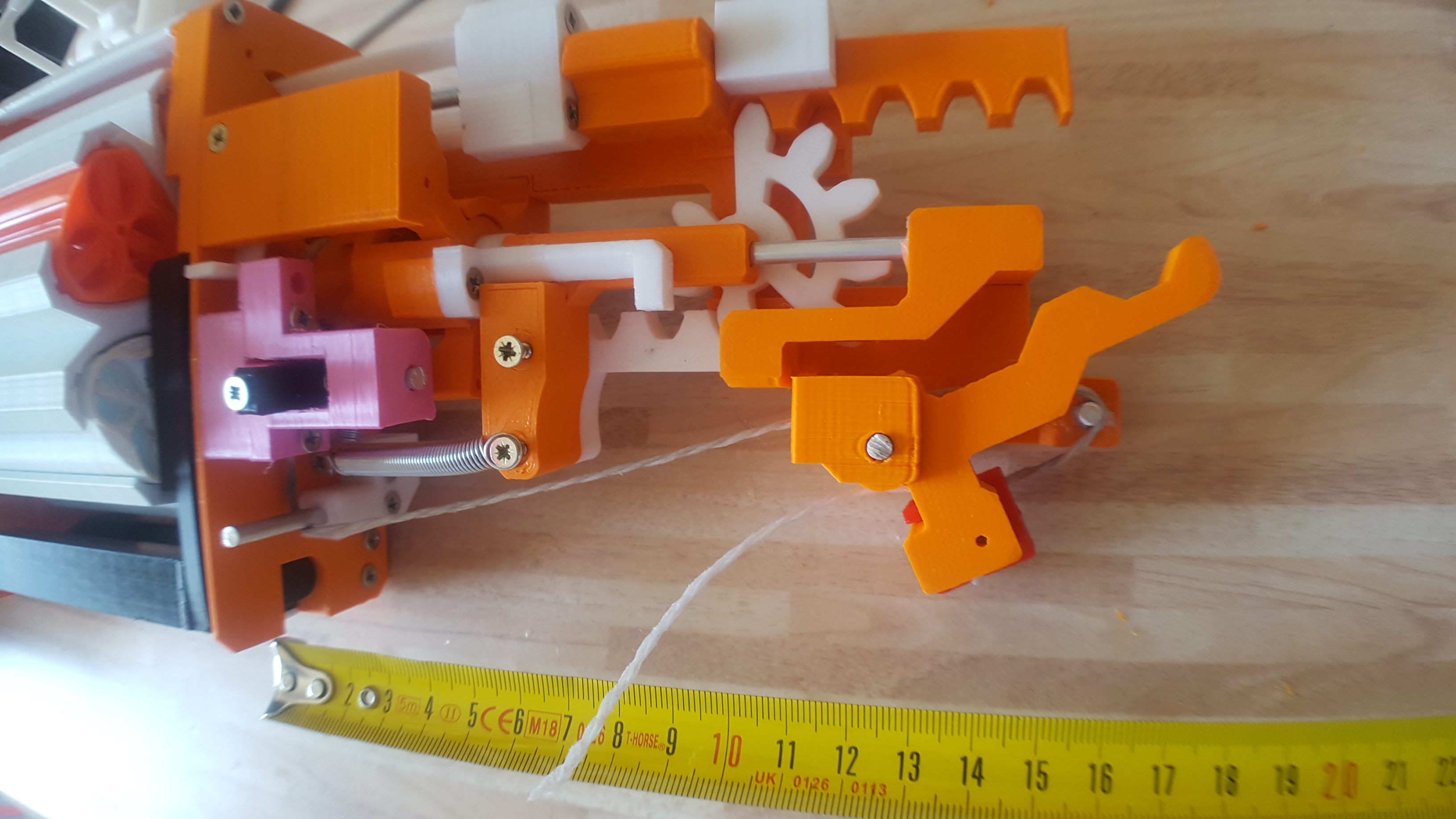

Das Ganze hab ich dann noch ein paar mal durch den Verbesserungswolf gedreht, ums kleiner zu machen.
Hier gibts sogar schon einen ersten Versuch den Hammer anzubringen. Da noch mit Schnur. Wir sind hier Profis.
Der ganze Mechanismus ist auch offener, da ich so langsam rausfinde was ich brauche an Stützen und was nicht.
*dreh dreh*

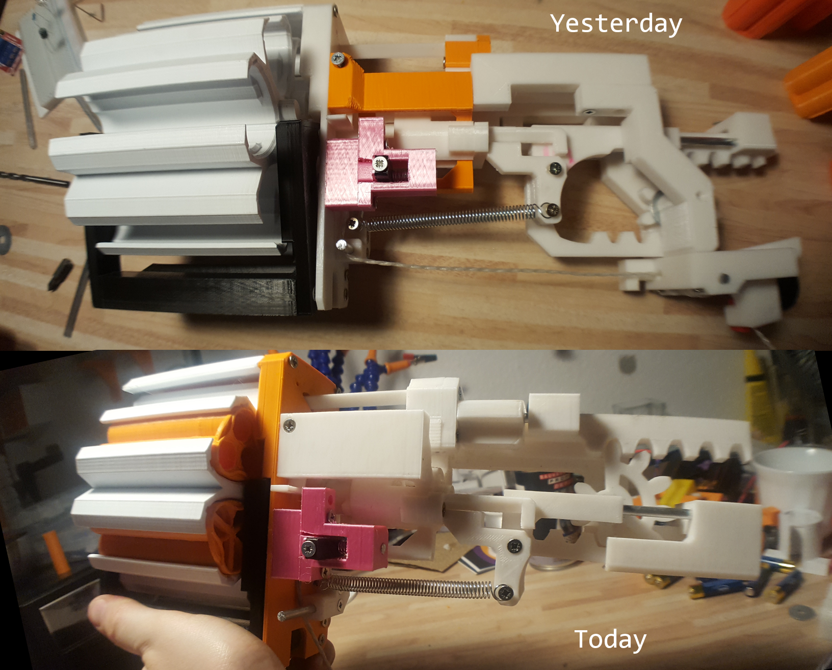

...bis es nicht mehr kompakter ging. Das hat so 3 Tage in Vollzeit gedauert. Laut meiner Fotogallerie war es da der Zwölfte.
Der Mechanismus hatte bis dahin dann ziemlich sauber funktioniert und hatte ne akzeptable Größe.

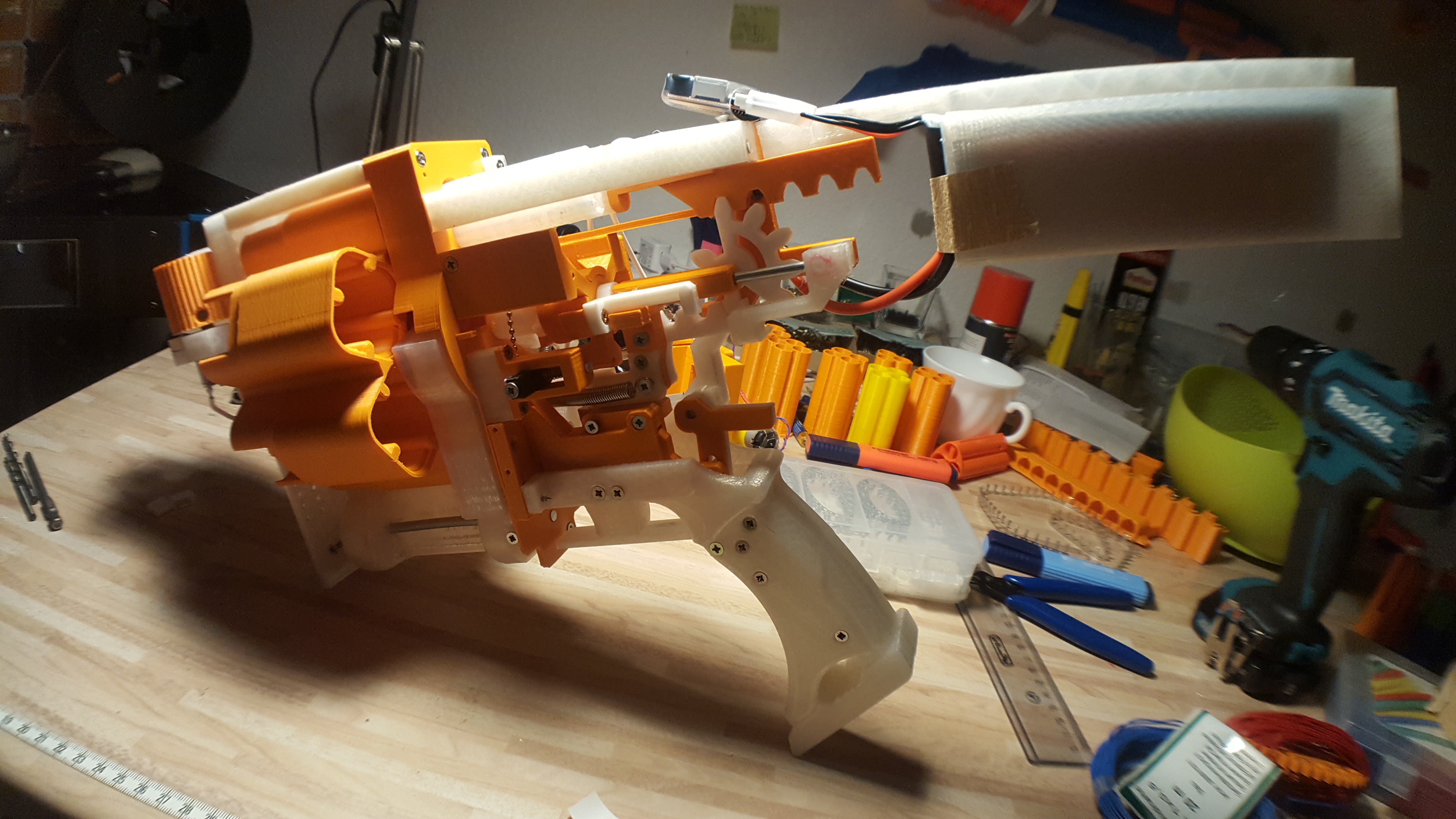

Hier ist nochmal ein Schusstest mit 2 IMRs.
Und dann mit Fach für die Lipo. So langsam wurden mir dann auch die Ausmaße klar von dem was ich hier geschaffen habe.

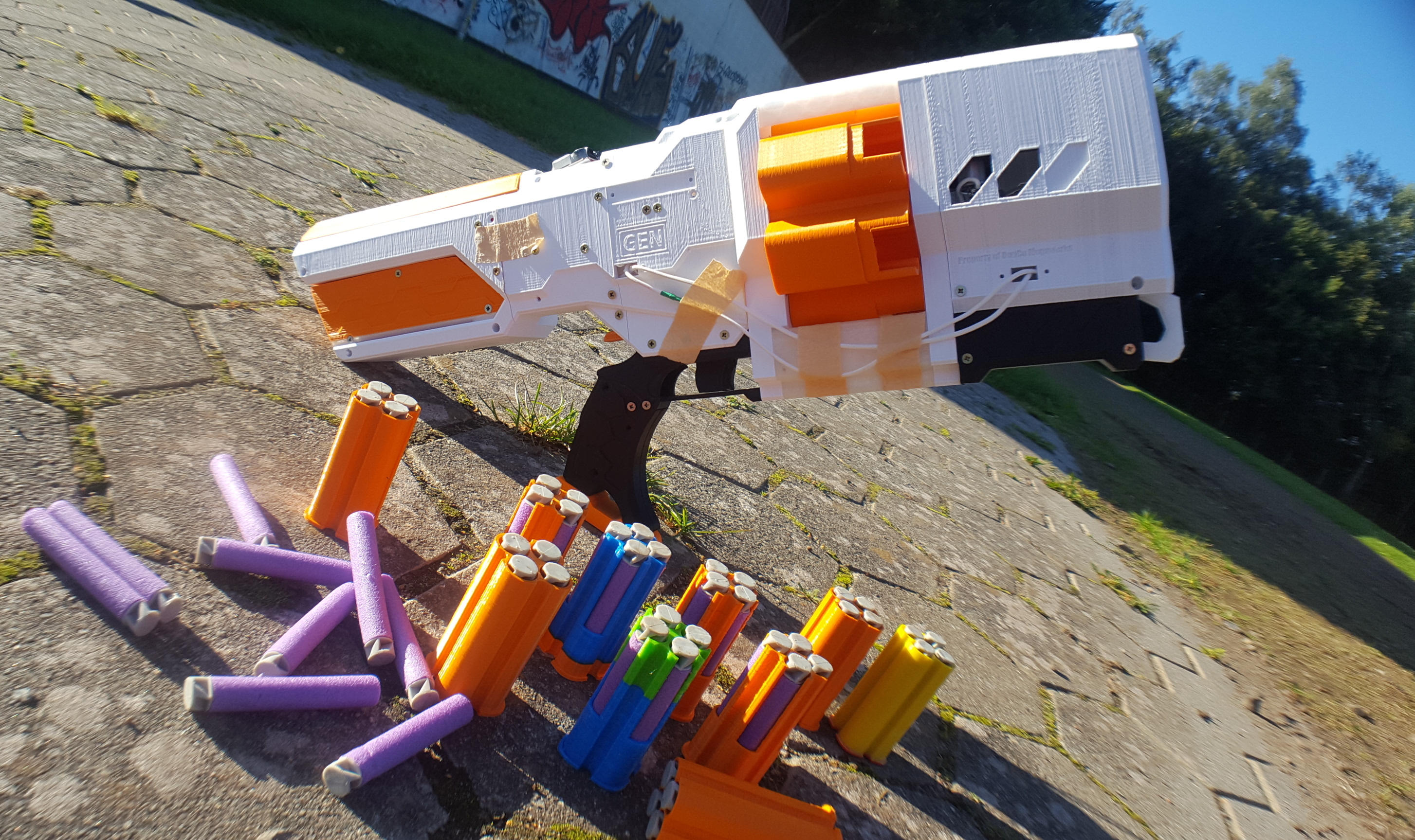

Hier noch ein Schusstest. Abschließend haben wir hier eine Leistung von 10 bis 12 Meter gerade, und 15 bis 20 Meter angewinkelt. Für 4 Darts gleichzeitig ist das ein Erfolg.

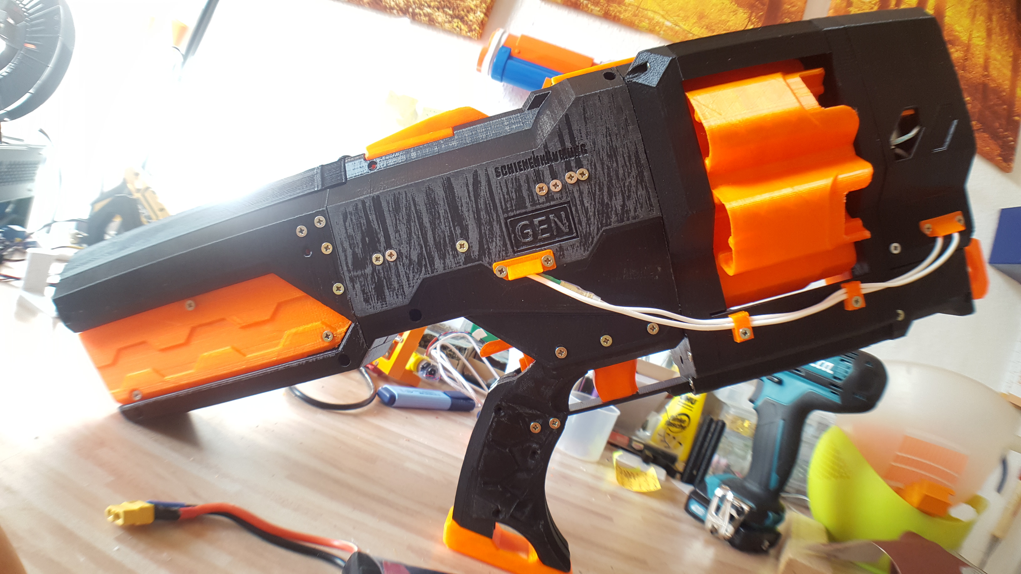

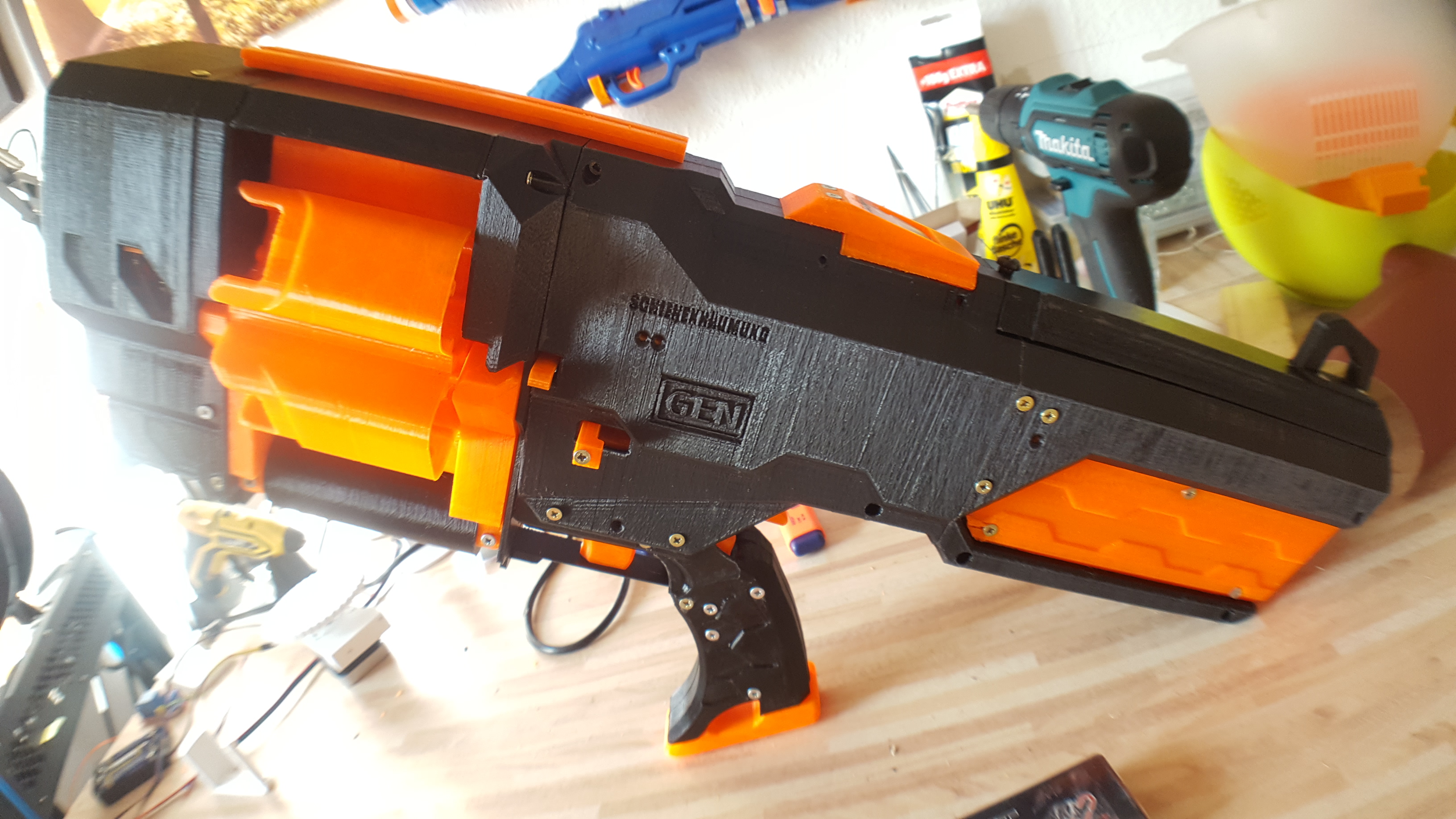

Zuguter Letzt: So sieht der Blaster heute aus.
Achja, der Name? Für den amerikanischen Markt. Soll "deutsches Produkt" vermitteln. Ein Produkt in dem deutsche Cybergleise frei gemacht werden für unsere ...Cyberzüge. Cyber.
Das kommt da wohl recht gut an. Hab ich mit der Kettenschnecke auch schon gemacht. Aber das ein anderes mal.
Der Blaster existiert und funktioniert. Ich schau gerade was es kostet den von vorne bis hinten zu produzieren (sowohl in Mitteln als auch Arbeitszeit). Dann kann ich anfangen Exemplare davon zu verkaufen. Mehr Grundrauschen im Einkommen ist generell eine gute Sache.

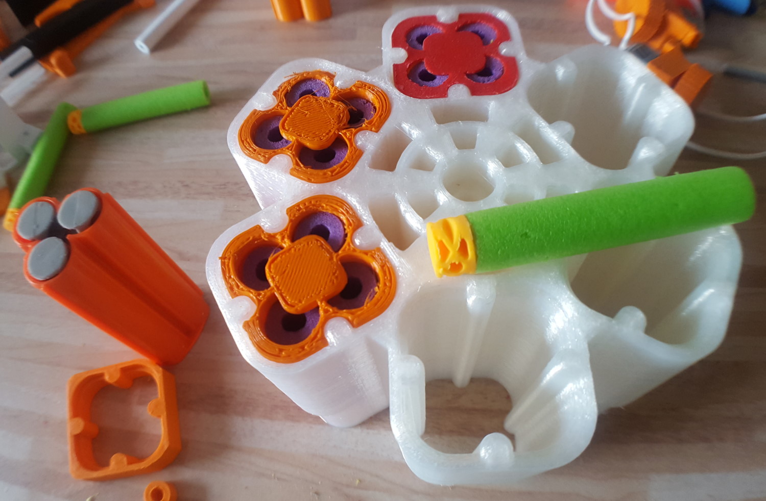

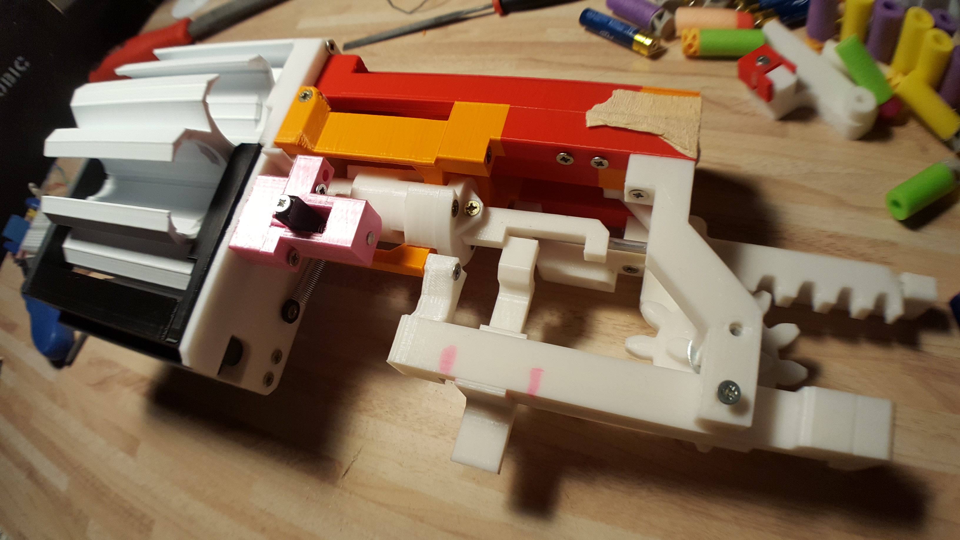

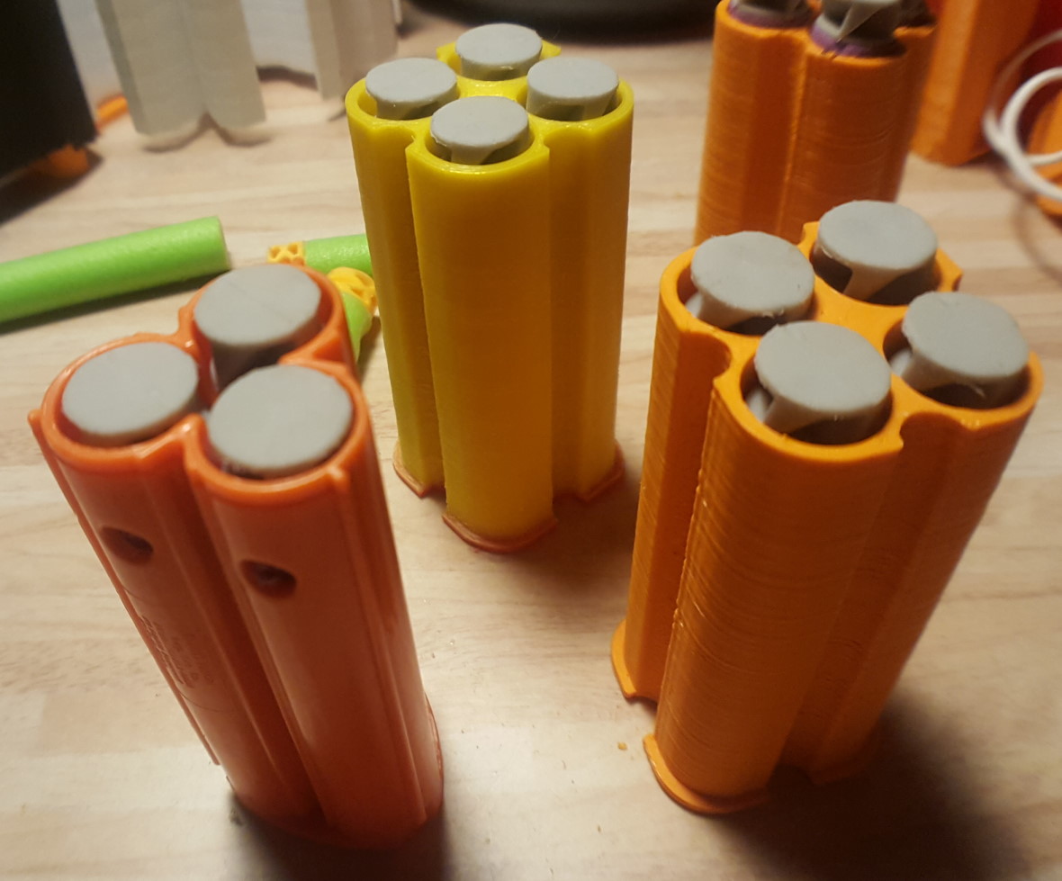

Denn ihr müsst wissen: An Sledgefire Shells kommt man sehr schlecht ran. Stattdessen druck ich die mir also selbst.
"Das ist cool. Hey, Frage."
"Hm?"
"Warum eigentlich?"
"...hmm? Weil ich das so entworfen hab?"
"Nee, warum eigentlich nur 3 Darts? Wenn du die Hülsen eh drucken musst, wieso limitierst du dich dann mit dem was Nerf so anbietet?"
"Warum nicht 4?"
"Naja, ich mein..."
"Also eigentlich..."

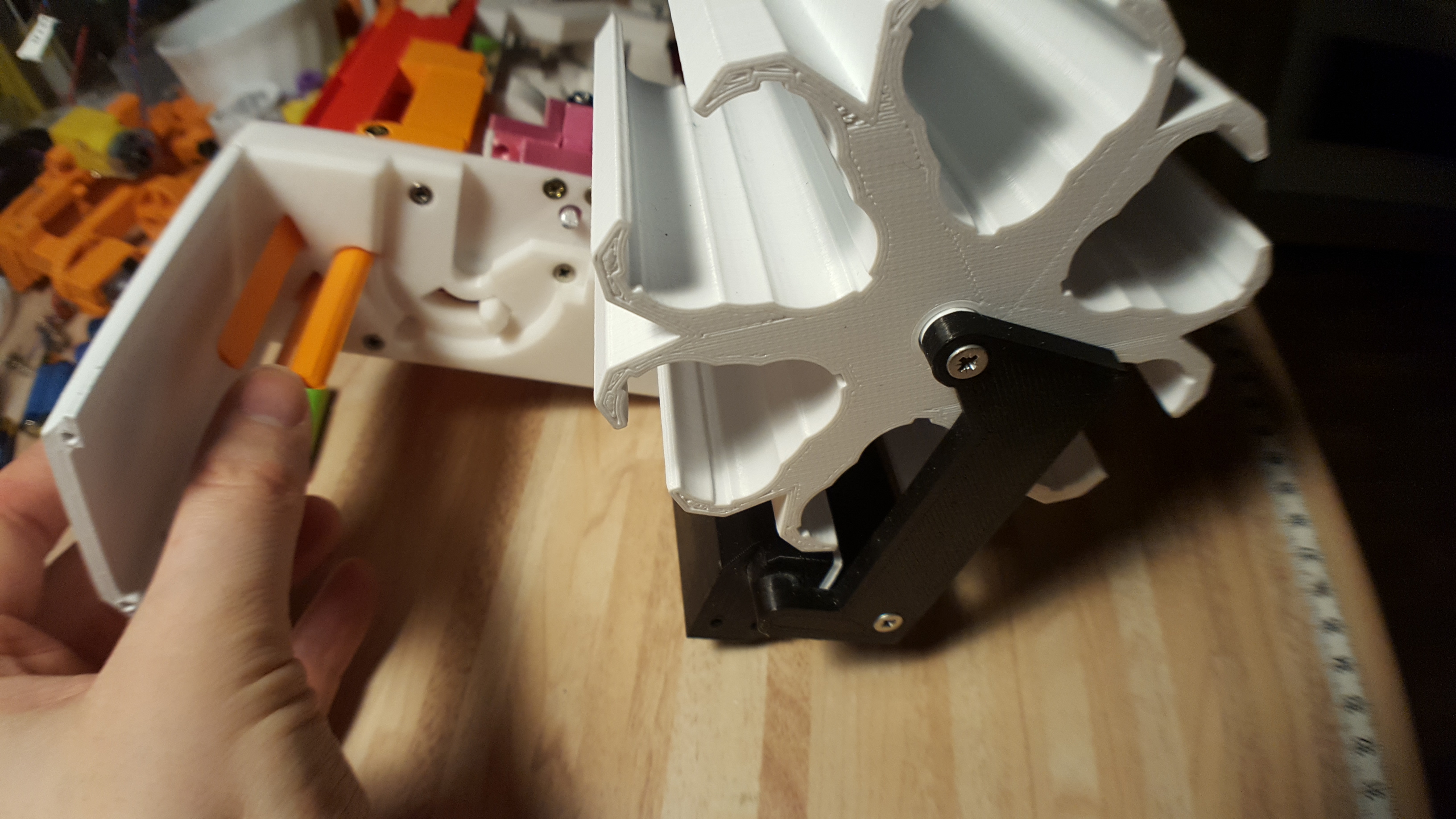

Nun haben die 3 Flywheels natürlich nicht mehr gepasst. Das musste also auch neu designed werden.
Das Gute: Jetzt haben 2 Motoren gereicht. Auch hier hat die Physik wieder ausgeholfen und die Darts aneinander gedrückt bis sie den Lauf verlassen.

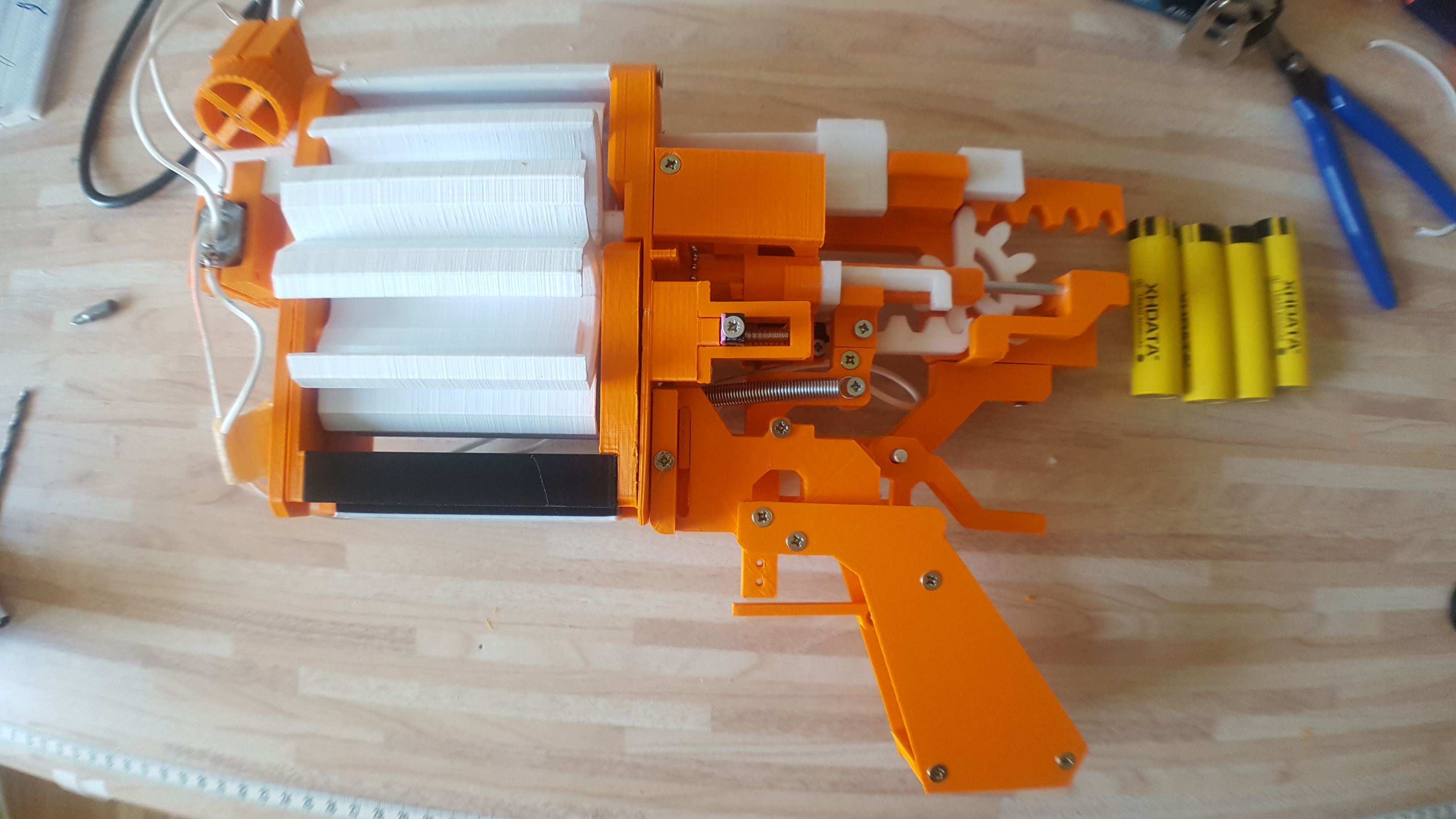

Summa summarum und mehr Design später hat uns das hierhin geführt:
Die Kabelführungen hab ich dann auch noch gelegt, den Lauf vorne etwas kürzer gemacht damit die Darts keine Chance haben daran hängen zu bleiben...
