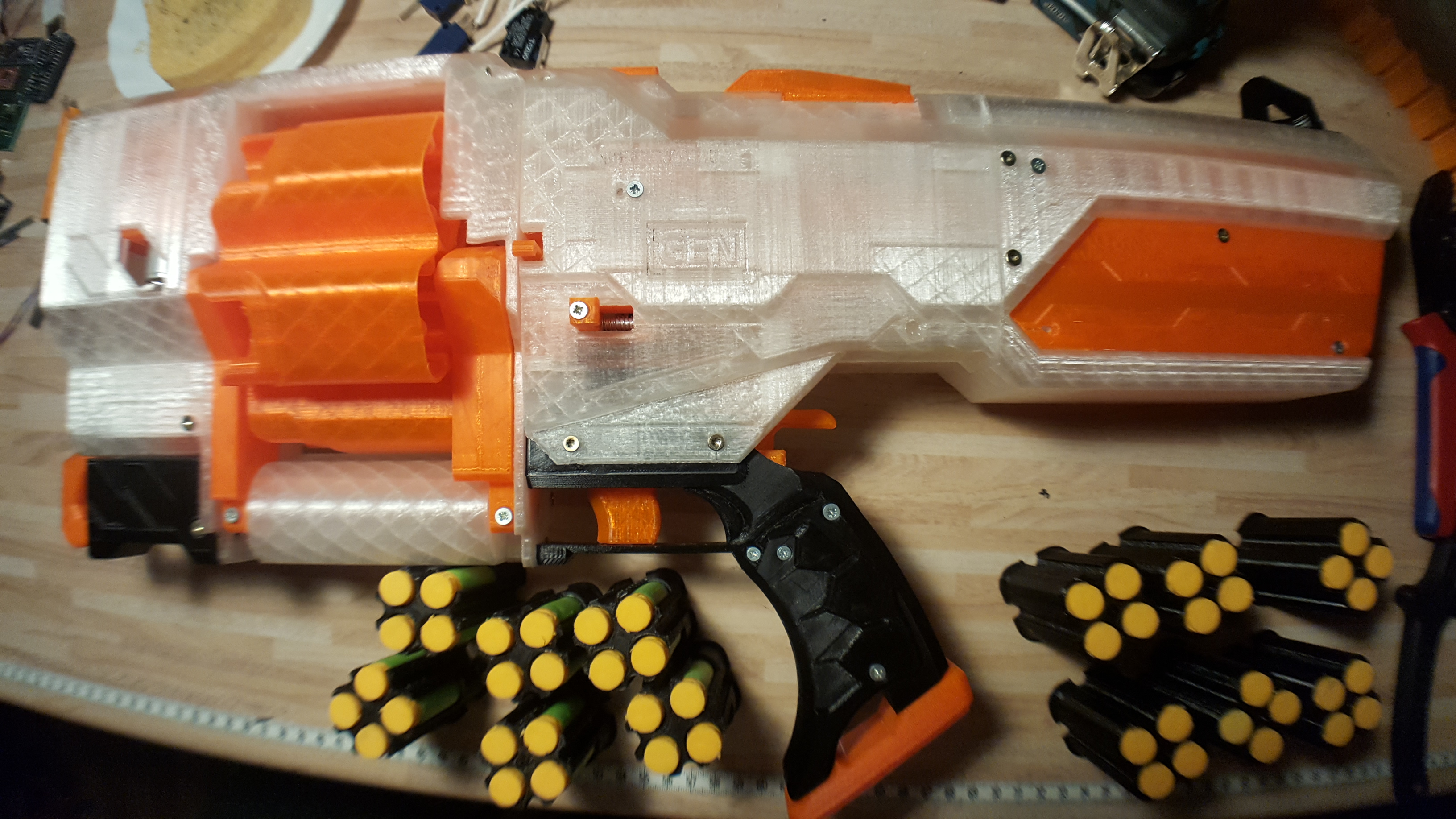

Und nun sinds 3.

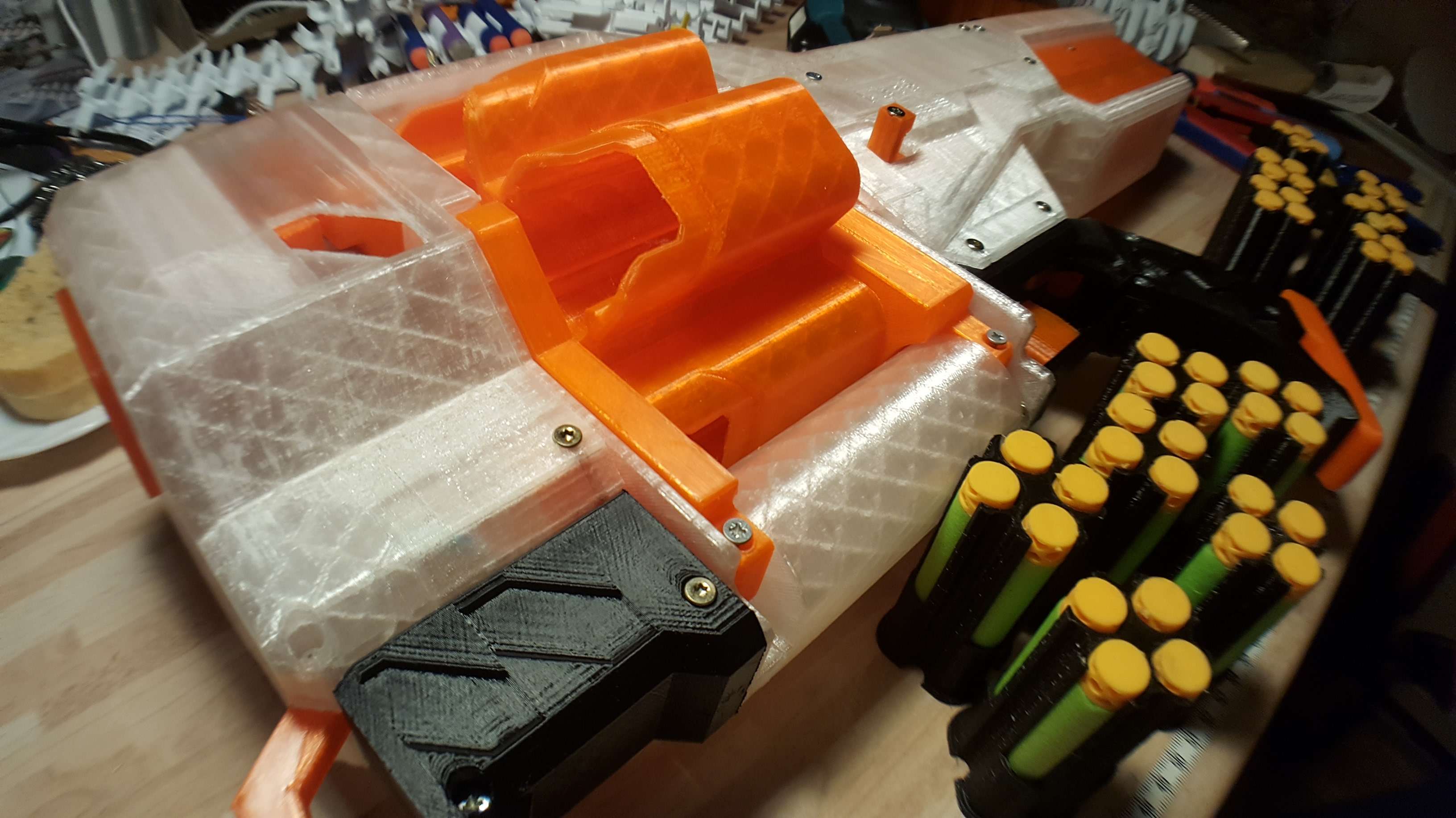

Diesmal in Transparent/Orange, um zu sehen wie das aussieht. Ist leider nicht so durchsichtig wie ich das gerne hätte, aber das geht mit PLA wohl nicht so wirklich. Sieht aber trotzdem interessant aus mit der Infill-Muster. Da könnte man mit rumspielen um zu sehen was man da so für Muster reinkriegt.
Das Teil zusammen zu kriegen hat auch verstärkt gezeigt, dass dieses Design schon sehr fiddelig ist. Das schlägt sich in der Arbeitszeit und Tests nieder.
Ich werd also noch eine weitere zusammenschrauben für weitere Erkenntnisse, und mir dann erstmal verstärkt einen Kopf machen wie ich das Teil intern versimpelt kriege. Da müssen weniger bewegliche Teile rein. Aber das kommt dann nach der Kettenschnecke 3S.
Achja, dieses Model ist übrigens nicht zum Verkauf. Das geht morgen direkt zur Post, damits in nem Monat bei Walcom ankommt. Der hat da schon Dibs angemeldet. ("This is everything I ever wanted. How do I get one?".)

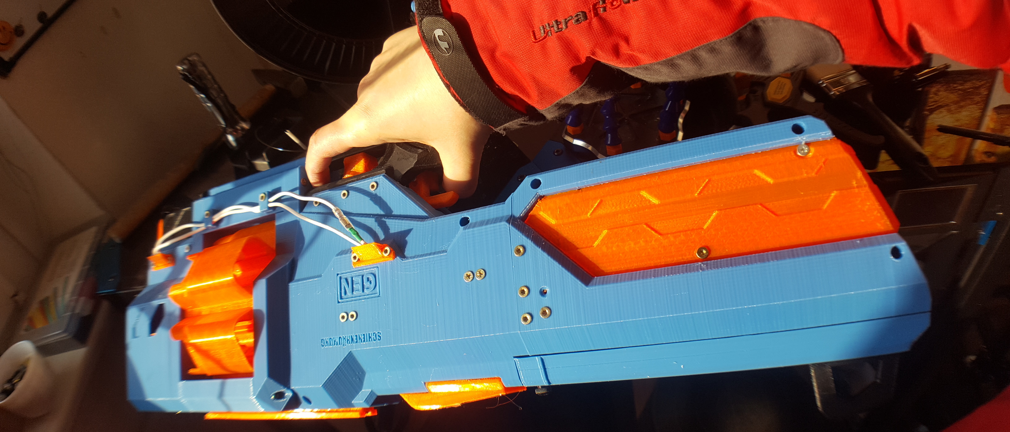

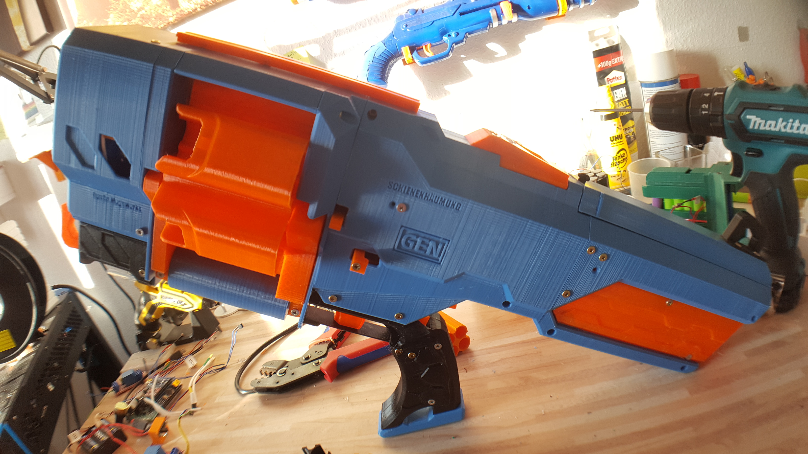

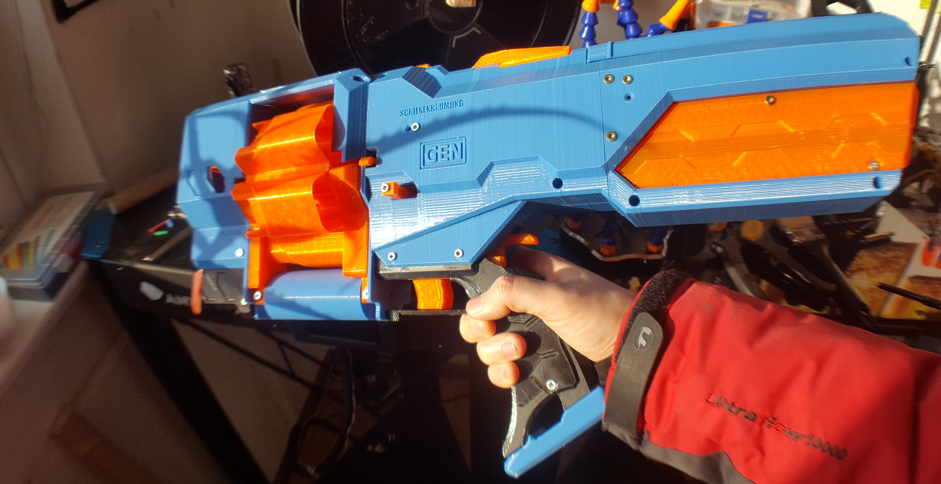

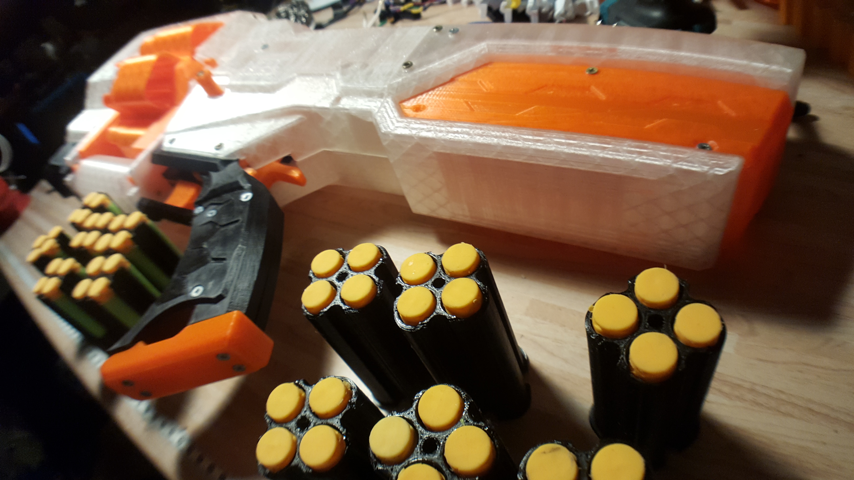

Phew, und jetzt gibt es sie auch in blau/orange.
Das ist das letzte Model das ich so gebaut hab, bevor ich die Innereien nochmal überdenke.
Die Farben sind eine schöne Kombination. Sollte ich mir in Zukunft auch für andere Sachen überlegen.
Auch den kann man käuflich erstehen in meinem Etsy-Shop, oder indem man mich hier direkt anschreiben. Das spart dann ein paar Gebühren. :)
Mir würde es bereits reichen wenn man keine Kabel mehr sieht. Sonst finde ich die Farbkombi fast gelungen - nur mit mehr blau anstelle Orange :D

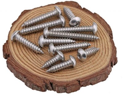

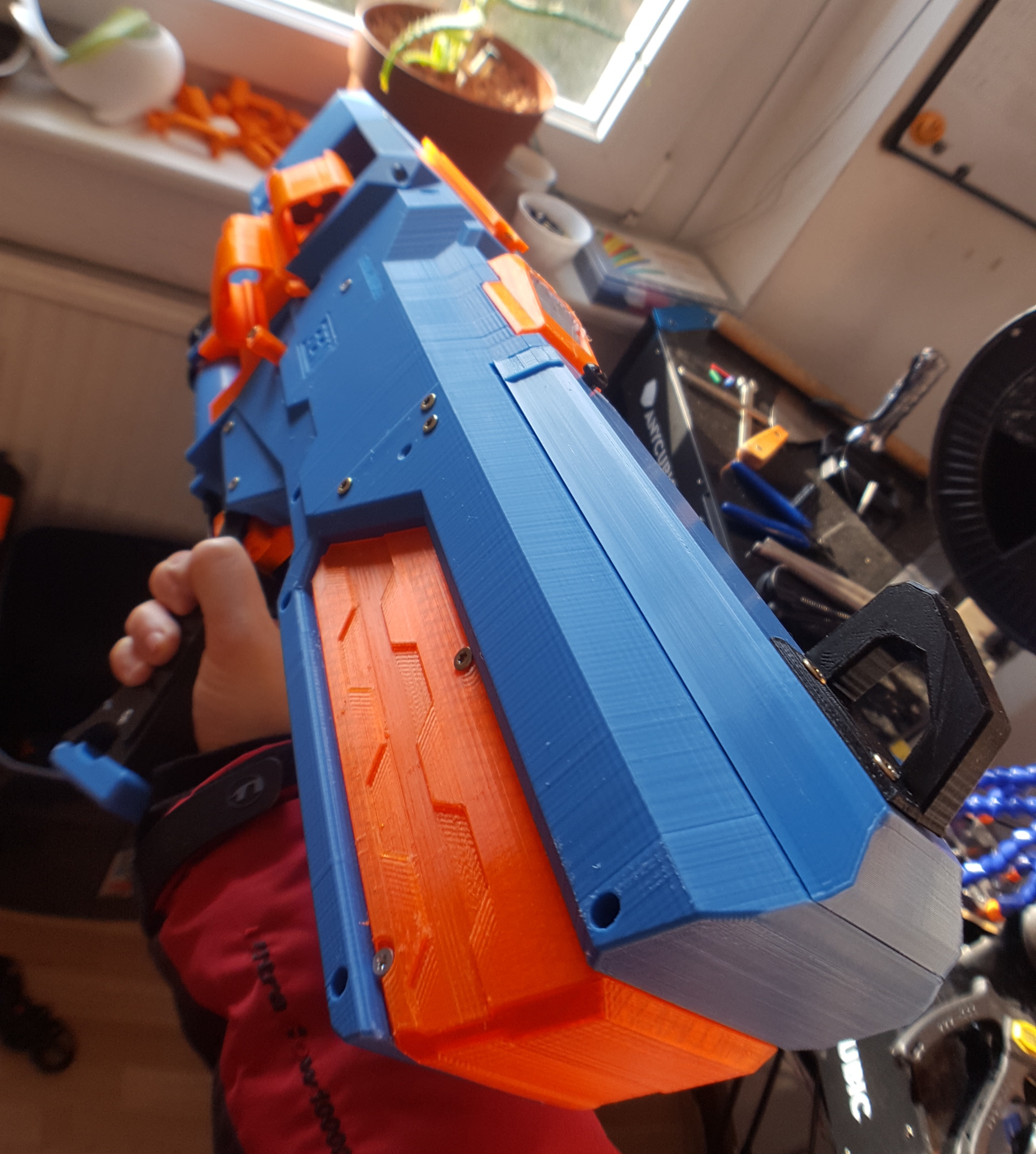

Wieso nächste Version, nimm einen Kegelsenker und verpasse den entsprechenden Bohrungen eine Senkung, fertig.
Ich würde außerdem keine Holzschrauben verwenden, das wirkt unprofessionell. Da könntest du gleich Elite 2.0 dranschreiben, die Farben hast du schon gut getroffen :D.
1. So dick ist die Schale nicht. Die muss ich erst dicker designen damit du da keine Löcher reinreisst. ;P
(Ich hab die übrigens bereits teilweise versenkt damit beim Reinschrauben das PLA nicht bricht. Aber das reicht bei Torx-Schrauben nicht, wie ich sehe.)
2. Was wäre die Alternative? Spanplattenschrauben (Das sind bereits M3) funktionieren sehr gut bei PLA, da die ein weites Gewinde habe.
Domochevsky
Erfahrener Modder
als option wären da entweder die Blindnietmuttern (siehe @medusa 's eintrag), oder man designt aufnahmen für Einpressmuttern, schon hat man das ganze mit Maschinenschrauben - denn irgendwann reissen auch die PLA-Gewinde aus.
Interessant. Wobei... da seh ich das Problem mit der Dicke der Teile die man da zusammen schrauben will.
Und der Tatsache, dass PLA sich irgendwann auch da ausleiert. PLA ist flexibel und bleibt dann in der Form.
Aleks
@Domochevsky mir persönlich gefallen auch Schrauben die noch rausstehen ... aber mit Sicherheit nicht die verwendeten :p sorry!
wenn du eher Flachkopf-Senkschrauben mit innensechskant verwendest würdest wäre das direkt attraktiver
Oder um die Materialdicke zu schonen, wegen der Senke, direkt Flachkopf- oder Linsenkopfschrauben
ich mag die Innensechskant zwar optisch mehr aber die würden alle etwas mehr hermachen ;) gibts alles in M3 - die ersten sähen sicher richtig gut aus und wirken eher nach Metallbau als nach Holz
