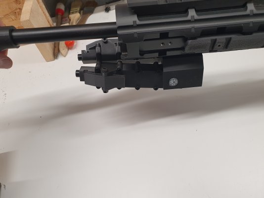

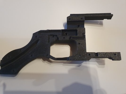

20241110_173228.jpg20241110_173408.jpg20241110_173416.jpg20241110_173430.jpg20241110_155554.jpg
Ja die Qualität ist der hammer, leider sind die drucke nicht rechtwinklig nach oben links. Bei 20cm ist ne Abweichung von 2mm...

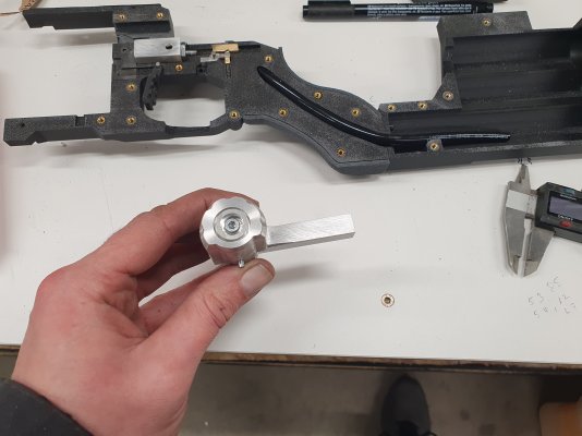

Weitere Teile 20241124_174927.jpg20241124_174917.jpg20241124_174912.jpg20241124_174907.jpg20241124_174858.jpg20241124_174851.jpg20241124_174842.jpg20241124_174835.jpg
Ich Trottel hab mich schon gewundert warum der 10x0.75L gewindebohrer so billig war.... L stand bestimmt für Links :-( also noch mal Bestellpause.
Wenn die Hand und alles gut funktioniert, wird sie durch messing und der Gleiter durch alu ersetzt.

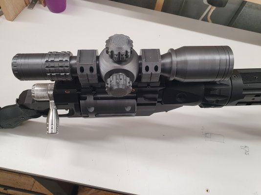

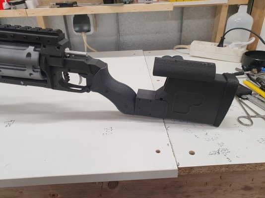

Weiter geht's.
20250112_130857.jpg20250112_130904.jpg20250112_130910.jpg20250112_185445.jpg20250112_185451.jpg20250112_190501.jpg20250112_190538.jpg
Hier Schusstest:
Für den test habe ich den Kompressor direkt angeschlossen und auf 6bar gestellt.
Auf der Liste steht jetzt noch:
-Lufttank
-Zielfernrohr
-Drehmechanismuss durch Alu/Messing ersetzten
-Griffschalen anpassen
-evtl ergonomische Schulterstütze
