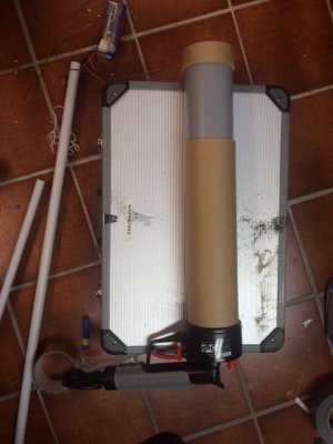

Konstruktion ist einfach:

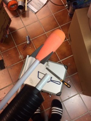

Am Pango vorne den Rüssel ringsum mit einer Feile soweit abschleifen das der in das 20er Rohr passt. Bei Verendung der Muffe muss mehr Material abgetragen werden!
Sobald das passt, kürzt man das Rohr soweit, das man das 16er Rohr da reinstecken kann und die Muffe des 16er Rohrs nach vorne zeigt, damit man die Demo Missile komplett draufstecken kann. Plus 2-3cm damit das Rohr gut passt. Sowenig Totraum wie möglich, soviel wie nötig. Weniger ist hier mehr
Die Muffe am 16er Rohr passt perfekt in die Demo Missile rein undm acht einen guten Abschluss.
Damit das nun gut hält hab ich 5 Lagen Panzerband um das 16er Rohr gelegt, so kann man das 16er Rohr saugend ins 20er stecken. Mit einer guten Menge Heisskleber wird dann das 20er Rohr am Pango fixiert, dito das 16er Rohr im 20er Rohr.
ACHTUNG. Darauf achten, das das GERADE ist. Meins... ist es nicht. Fuck.
Nächster Schritt: Absägen der Papprolle. Diese passt relativ gut auf den Pangokörper - auch hier helfen ein paar Lagen Panzerband auf dem Pango das die Röhre saugend hält und nur etwas Heisskleber hinten zur Fixierung genutzt werden muss. Ich säge vorne einen 2cm breiten Streifen ab, der dann als "Mündung" in orange dienen wird. Der Ring wurde dann mit oranger Oracal Folie beklebt. Easy und schnell.
Damit das ganze etwas nach Bazooka ausschaut, sägen wir vorne das PVC Rohr dann passend ab. Dazu einfach mal in die Pappröhre stecken, anzeichnen und ca. 10cm Abstand zwischen abgesägter Pappröhre und dem Mündungsring lassen. Nicht zu viel, sonst kriegt man mnit der Hand die Demo missile nicht auf den Kabelkanal gesteckt! Fixieren des Rings mit etwas Heisskleber.
Während der Kram nun abbindet sägt man in das hintere Abflussrohr eine Aussparung für den Griff. Auch hier wird eine Pappröhre zusätzlich genutzt, die Aussparung komm da also auch dazu.
