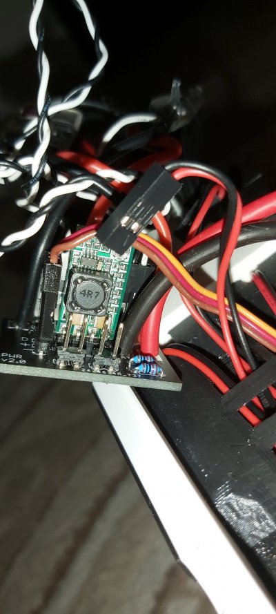

Vader4k
Der MOSFET ist das hier oder?
Habe heute die neue Platine verbaut
Damit funktioniert nun alles und man kann den Blaster auch abschalten
PS: der Spannungsregler sieht mal stark nach defekt aus
Hier hat es eine Brand Stelle
Wenn Du auf den Link klickst, den ich einen Beitrag zuvor gepostet habe, siehst Du einen MOSFET ;)
Die kleinere Platine, die von der PWR-Platine absteht, ist ein Spannungsregler.
