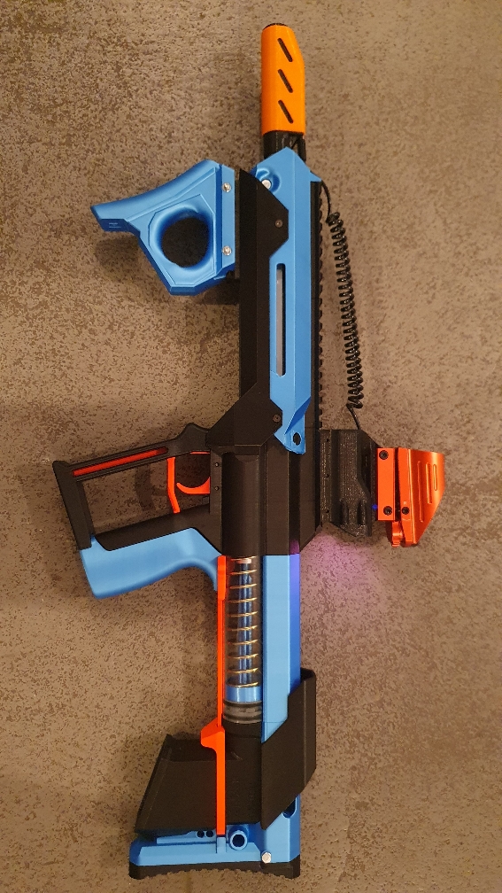

Jetzt meine 2 lynx.
Die Dinger sind mega cool, machen echt spaß.
HW ist von Orionblasters, also imperial
Beide haben den ergo-stock von kelly und massiv viele weitere umbauten von endersavestheday aus seinen tacticool sachen. Wenn jemanden Details interessieren kann ich gerne nochmal auflisten.
Aktuelles Problem: wie komme ich auf unter 200fps, habe in der blauen ne 8KG turf und schaffe es nciht auf UNTER 200fps :(
Barrels: einmal Monkeemods 40cm und einmal ein 0.509er mit einseitig Gewinde für Scars. nen Spectre Scar passt perfekt und Flatten hat mir welche gedruckt die ich noch testen muss, scheinen aber gut zu sein.
edit: @Dominik hat die grüne lynx gekauft, daher nur noch die blaue hier
