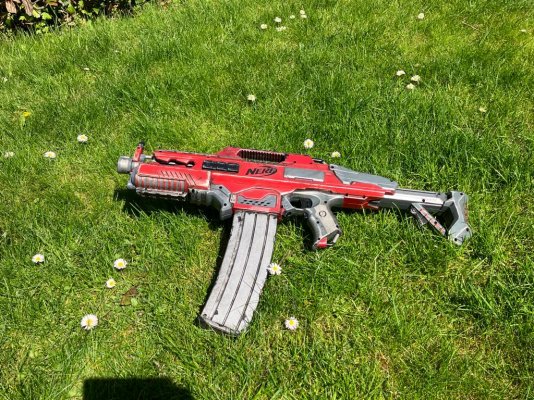

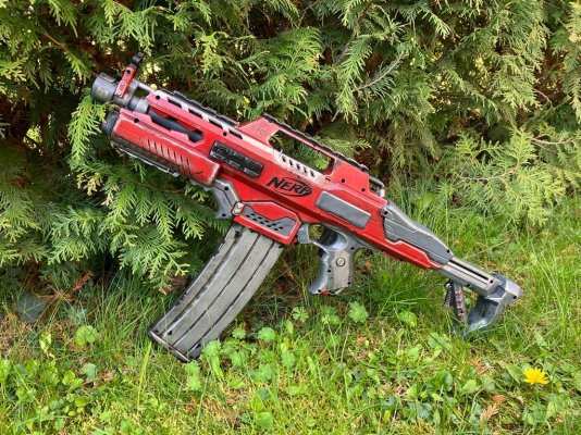

Hab hier auch grad noch zwei brandaktuelle Blaster, die ich für nen Arbeitskollegen lackiert habe:
Zunächst eine X-Shot Orbit:
Und eine dazu passende Stryfe:
Vielleicht mache ich noch ein paar schöne Outdoor-Fotos, wenn das Wetter mitmacht :)
Hier sind sie:
Soo, die gute Stryfe ist endlich fertig.
Neben dem coolen Motor cover von @DevilZcall ist noch n 43mm ofp cage mit Ood Valcries und Blasterparts Wheels verbaut. Betrieben wird das ganze von nem 2s Lipo, damit ich, drückt mir die Daumen, unter 100fps komme. (Außerdem ist das ganze angenehm leise durch das undervolting.)
Das coolste Feature ist allerdings, dass der Griff mittlerweile etwas über einen Centimeter weiter hinten als orginal sitzt. Dadurch lässt sich der Abzug endlich angenehm betätigen und man verreißt bei schießen den ganzen Blaster nicht.
