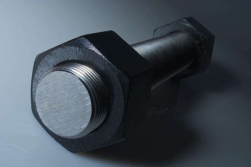

Kann mir jemand sagen / berechnen, was für ein Gewinde die Worker-MFD haben?
AD ist 25,7mm, und lt. gewinde-tabelle wäre das M30...? ob das mit der steigung (3,5) hinkommt bin ich mir nicht sicher... aber sehr "grob" gemessen passt auch das.
Da hast du dich glaube ich vermessen, bei mir ist der AD bei 25.4, aber dank der von dir verlinkten Tabelle bin ich auf folgendes Gewinde gekommen:
1″ – 8 UNC125,422,8583,175
Dieses Gewinde hab ich mal probeweise gedruckt und es passt =) vielen Dank!
