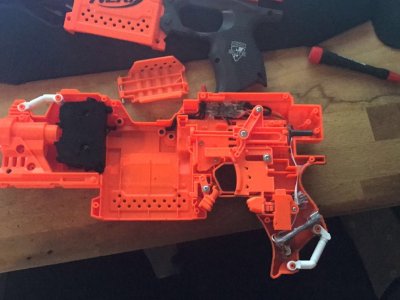

ok das mit den lipos wird ohne größere eingriffe oder 3d druck auch nix. ich hab genug auswahl aber keiner passt. entweder zu breit, zu lang oder zu dick...zumindest bei 3s. 2s wäre kein problem. da ihr ja mit euren motoren um die 30000 umdrehungen fahrt, plus den größeren durchmesser der flywheels, müssen wir bei den brushless schon auf 3s gehn denke ich. ich gucke mal was es noch für akkuspacks gibt. evtl passt ja doch einer knapp rein.

Hast du mal überlegt dir nen anderen Blaster zuzulegen?
In anderen Blastern mit selber Technik ist deutlich mehr Platz für spielerreien... (Demolisher, Camblaster, Modulus, desolator)?
Manche davon sind echt teuer, aber ne gebrauchte Modulus ist nicht so viel größer als ne Stryfe bietet aber deutlich mehr Innenraum...

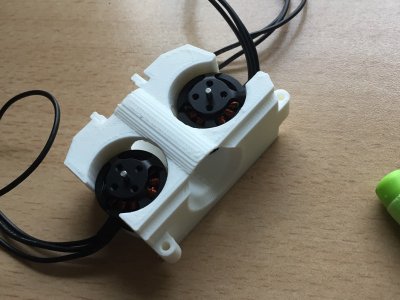

ich habe an dem motorhalter mal den dremel angesetzt. jetzt passt er von der breite rein, aber die höhe stimmt auch nicht. die datei ist also wertlos für die stryfe. ich hab mein freund überredet mir einen zu zeichnen. wird aber ein paar tage dauern. die stryfe ist wirklich nicht die beste wahl gewesen. alles sehr eng, aber ich halte dran fest.

Gerade weil alles so eng ist, halte ich die Stryfe für total geeignet für die ersten Modding Versuche.
Dann hat man später bei anderen Blastern umso mehr Platz und kann sich noch gründlicher austoben.

die platzverhältnisse haben mich dazu gezwungen auf einen kleineren motor auszuweichen. das ding zu designen ist echt hart. man muss so viele unterschiedliche maße einhalten, die sich sehr schwierig messen lassen...
erste prototyp ist fertig. der passt ziemlich gut, aber die motoren sitzen noch nicht korrekt. gehen wir heute nochmal dran.

yeeees mission accomplished!
nach mehreren fehlschlägen die ich euch erspare, haben wir die ersten beiden am laufen.
v2 hat den arduino noch unten im griff, damit wir bei geschlossenem gehäuse an den usb konnten und ein drehpoti.
v3 ist ohne poti und alles oben reingepackt.
die leistung mit 3s bei einzelschüssen liegt etwas unter der brushed. die hat aber auch 40000 plus flywheels. die1806 sind sehr schlank. bei 4s keine zweifel mehr. bei "dauerfeuer" können die brushless insgesamt überzeugen. die drehzahl geht kaum spürbar zurück. sie ist leise und erzeugt fast keine vibration. es is schon spät und ich müde. ich stelle die tage eine linkliste zusammen, was ich alles benutzt habe.
für interessierte die nachbauen wollen, gebe ich gern die datei für den flywheelcage frei und das file für den arduino.
v4 wird 2206 motoren bekommen
