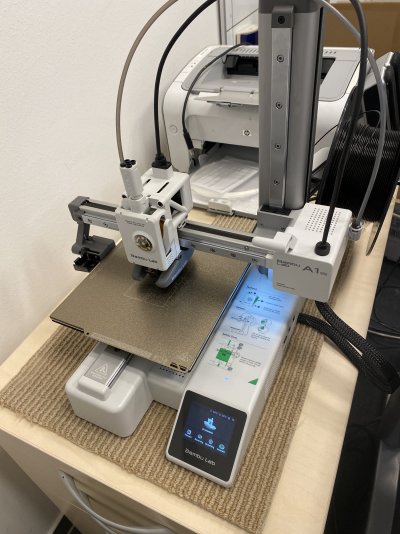

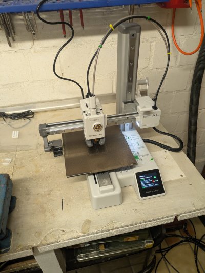

Ich hatte bislang auch immer einen großen Bogen um 3D-Drucker gemacht, weil ich es als eigenes Hobby (Zeit + Geld + Lernkurve) verstanden habe. Gleichzeitig hat es mich seit einiger Zeit immer wieder gereizt, gerade weil es mittlerweile wohl kein ganzes Elektrotechnikstudium mehr vorausgesetzen solle... Bei dem aktuellen Bambu-Sale habe ich dann zugeschlagen. Bis jetzt bin ich da mit dem A1 Mini sehr angetan. Das Modellladen per Handy ist schon sau komfortabel. Gestern habe ich meine erste stl-Datei über den PC gedruckt. So richtig habe ich noch keinen Plan, was ich da gemacht habe, aber es wurde etwas gedruckt. Da darf ich also noch lernen... ☺️
quakmann
Nee, das wacht über uns alle und nicht nur mein Druckbett. 😅
War ein Stryfe Batteriecover. Bis auf eine Seite (irgendwie haben da 2mm gefehlt) sieht es gut aus und kann genutzt werden. 👌
