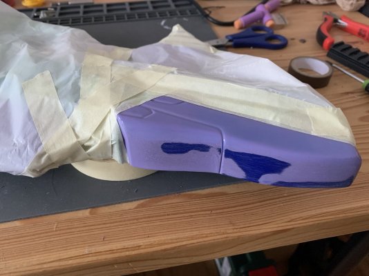

Also ging es mit der ersten Farbe los: Lavendel
Diese Farbe sollte mit schön graden Linien den Griff, die Top Rail, den "AFG" und den Cheekrest verziehren und so für die Akzente sorgen. Diese Teile wurden also abgeklebt:

Wir löteten also alles nochmal ab und wieder neu ran. Leider funktionierte dann gar nichts mehr :C
Wer weiß, vielleicht haben wir die Diode zuerst falschrum verbaut und uns ist ein Hasbro-Switch zerknallt, aber wir konnten leider keinen Weg finden, um das wieder zu lösen. Doch zum Glück gab es einen Plan B ;)
@Moggih hat mir ZWEI Rapidstrikes verkauft :D Also schwupsdiwups die Internals getauscht. FW-Cage und Pusher getauscht und alles lief wie nie 1 :3
Ich entschied mich dafür, den original Nerf Pushermotor im Blaster zu lassen und nur den Pusher zu tauschen. Der Loki war mir nicht mehr so geheuer...
Joa, pack' die zerbastelten Internals mal grob in die zweite RS und bring das alles mal mit nach Ulm - dann gucken wir's uns nochmal an ;)
