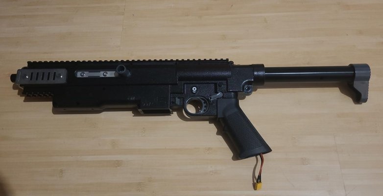

Ok, mein Blaster ist endlich mal da. Die Lieferung erfolgte unglaublich schnell. Nun kann ich verstehen, warum es seitens Hersteller Verzögerungen gab. Das Produkt ist noch nicht reif. Zumindest mein Exemplar hat sofort Probleme erzeugt. Und zwar ist der in aufgespannter Position stecken geblieben. Es geht gar nichts mehr. Ich kann ihn nicht mehr lösen, egal ob mit Batterie oder ohne, mit Magazin oder ohne, der Spannhebel steckt in der auf dem Bild dargestellten Position. Feder rausnehmen hat nichts gebracht. Weiß jemand was man noch versuchen kann bevor man anfängt das Ding auseinander zu bauen. Danke! =)
@CYRUS
Lies mal den allerersten Post hier in Thread :)
Einer der Gründe warum ich eine starke 3S Batterie einsetzen will (xt60Stecker) mit vertrauenswürdigen 75/100c. (Die dann nicht in den Griff passen)
Ist mir nur 1x passiert als ich mit der starken Feder direkt den 'halb' geladenen mitgelieferten Akku aus der Packung genommen habe. Quasi wie dir. Ausgepackt und los. Selbst den Akku voll laden klappte dann nicht.
Passierte seit ich den Akku nur voll geladen oder meine großen 3S nehme, nie wieder.
Angeblich ** kommt eine V2 aber da geht es um den Abzug da sdieser mit einem Lager versehen ist, so daß er leichter zu betätigen sein wird.
CYRUS
Servus. Das habe ich selbstverständlich als erstes gemacht, der Test erfolgte mit einer großen vollgeladenen Airsoft Batterie. Leider ist bei mir der Grund ein anderer. Fazit: Das Klemmen habe ich durch Wackeln, schütteln und rütteln gelöst, das Teil hat sich innen drin verkantet, höchstwahrscheinlich weil ein Dart stecken geblieben ist oder sogar ein Teil vom Dart irgendwo im Getriebe zwischen kam. Funktioniert jetzt einigermaßen wieder. Jetzt zu dem eigentlichen großem Problem: Und zwar, werden die Darts zerquetscht und zermahlen, das Problem liegt am Verschluss und ich bin mir nicht sicher, ob bei der zweiten Charge, auf die wir so lange warten mussten, was modifiziert wurde. Da ich mir die schwarze Version bestellt habe, ist es recht schwer nachzuvollziehen, was da innen drin abgeht, ich habe jedoch ein Paar Fotos (in HD zum besseren Verständnis) gemacht:

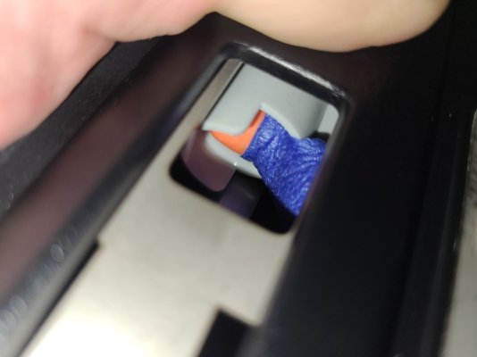

3. Nun ziehe ich manuell am Hebel und hier passiert schon totaler Disaster, sieht man leider wegen dem schwarzen Kunststoff schlecht, aber ich habe mir Mühe gemacht, um den Sachverhalt abzubilden. Der oberste Pfeil wird beim Spannen durch den Dichtungsring am Verschluss diagonal nach oben abgelenkt. Der zweite Pfeil wird mitgezogen und man sieht, dass der zweite bereits mit der Mitte des Kopfes an dem Einmündungsrand stößt.
Spoiler:
4. Ich lasse den Hebel langsam los, der erste Pfeil geht so gerade noch in den Lauf rein, der erste Schuss geht erst mal klar (kein Foto gemacht) der nachfolgende Pfeil sitzt aber vor Beginn schon ungünstig, wie man vorhin gesehen hat...

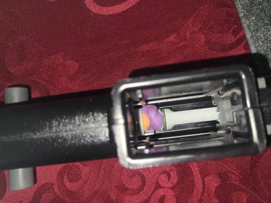

5. Zweite Ladung. Ich ziehe wieder den Spannhebel und lasse ihn langsam los, dabei sieht man, dass der oberste Pfeil "quergestellt" wird und der darunter ebenso "mitgenommen" wird:
Spoiler:
Hier sieht man, wie zwei Pfeile gleichzeitig in die Mündung geschoben werden:
Spoiler:
Nun wollte ich gerne Eure Meinungen fragen. Gabs das Problem schon bei der ersten Charge? Kann man der Sachverhalt am Transparenten Blaster besser erkennen? Liegt das Problem ggf. an falschen Darts oder am falschen Magazin?
Für jeden Tip bin ich dankbar!

Also ich nutze rote Bamboo Darts (von Ali günstig bekommen) in 36mm Länge (die nimmt auch die BK2s prima) und hatte noch keine Probleme damit. Irgendwo hatte ich gelesen, dass die mitgelieferten 18-Mags von Worker "zu straff" seien und Probleme machen. Daher habe ich die natürlich nicht getestet.
Daher: vielleicht wirklich Kombi aus Mag und Darts die das Problem verursachen. Achja, ich nutze die 200-er FPS Feder.
Hab auch nicht solche Probleme benutze Dragons und T238 Darts sowie workger gen3.
Hatte auf Reddit auch sowas gelesen mit dem Magazin, benutze das mitgelieferte aber nicht. Sondern gerade worker mags die ich schon habe.
joghurtberserker
Bei mir gab es auch keine Probleme. Habe alle meine Magazine, sofern sie gepasst haben, getestet.
Insgesamt hat mein Blaster auch mal nen Dart oder zwei gefressen aber auf 50-60 Darts.

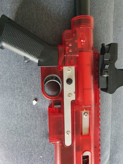

So, mal schauen wie ich nun weiter kommeKopf->Wand. Heute ist mir ein weißes Plastikteilchen aus dem Mag Schacht entgegen gekommen (pic). Da hat man mal Zeit und dann sowas...
Manuel kann ich den Blaster noch spannen und auch abfeuern. Aber der AEB Mechanismus gibt keinen Ton mehr von sich.... Jemand eine Idee🤔
Dachte bei der CW77 ist alle super solide und nicht wie bei 76-er - wo ich ja was von broken" gelesen hatte. Aber wirklich finden kann ich leider nix😔

hat der blaster eine magazin-erkennung? möglicherweise ist es teil davon und weil es nun abgebrochen ist, wird der zugehörige schalter nicht mehr betätigt und der blaster "denkt," es ist kein magazin eingelegt.
Actionandi
Der Wasp ist das Mag egal. Der ist wenn ich richtig verstanden habe "rein analog". Aber bin für jeden Ansatz dankbar👍
Kann nur die Wippe, Abzug, Dartgate, 'catch' (wobei der eher weniger) oder (wie soll man das nennen) Verbindungsstück "" .alles mögliche drinnen sein. Die Teile haben alle die Farbe.
Mach mal auf, schlimmstenfalls kann man das alles 3D drucken.
Mache mir da eigentlich keine Sorgen wegen der Belastung, die Federn sind kaum komprimiert in dem Blaster. Ist zwar ein anderes Thema aber da kann man wohl extrem viel Leistung herausholen.
Andererseits ist das schon cool, weil so die Feder garantiert nicht ausleiern wird.
Actionandi
Von der Form und der Fehlerbeschreibung würde ich rein ins blaue raten, dass es ein Teil des "Schalters" ist....
Bingo. 200€ Blaster und dann so nen Plastik Schrott. Das Teil muss vielleicht in ser Theorie nix aushalten. Aber der Pushback hat schon ordentlich Dampf und "aktiviert " dann den Trigger zum neu laden. Quasi mal mein laienhafter Versuch für eine Erklärung...
Das Teil kleben wird nix bringen. Drucken kann ich nicht. Kein Plan wie das Teil heißt bzw. was nun der nächste Schritt wäre. Im Prinzip wäre das schon cool irgendwie/ irgendwo dafür Ersatz zu bekommen. Dann würden die CW77 Besitzer schon mal eins der Probleme im Griff haben...
Hoffe wieder auf Hilfe / Ideen usw.😉🙂.Danke

Actionandi
Klingt gut, nur wer kann das drucken🤔.
Und über den YT Link habe ich keine Kontakt Möglichkeit gefunden... Irgendwer muss doch dieses Teil entworfen haben und Druckdaten haben. Zumal es so nen kleines Teilchen ist...
Ich hoffe, dass mir jemand helfen kann😊
Rainbow
also wenn du die Datei irgendwo her hast, kann ich das gern drucken (Material müssten wir schauen). Aber ich hab im Moment null Kapazität um das Design zu machen.
Ich hab den Blaster allerdings auch hier (noch eingepackt) und wollte dfür eh ein paar Teile entwerfen (lassen) von daher könnte man das auch aufnehmen.
Sollte es allerings nicht zu komplex sein und aber doch viel aushalten müssen, bin ich Medusa's Meinung und ggf. wäre ein Ersatz aus Metall besser. Ich schau mal ob ich den Wursti erreiche XD
Ich hätte ja gesagt ich Zeichne es in Fusion, aber bin noch mit der Familie und Feiertagen beschäftigt ne Woche.
Immerhin konnte ich mal das Batteriefach zeichnen für den Stock in den letzten 3Wochen :D
Actionandi
So, hab vom YT Canal diese Info bekommen:
"Ok, ich werde einige Schritte für Teile veröffentlichen, um ausländischen Spielern die Reparatur zu erleichtern"
Mal schauen was das bedeutet und wann es hier weiter geht... Inzwischen ist desöfteren vom "defekten Dart Gate" die Rede. 🤔
