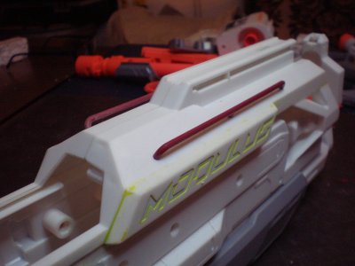

alamo2010
ich bin auch ein bischen weiter.
nun fehlt eig nur noch farbe! nach vielen stunden des ausbessens(selbst nach harmlosen tavernen besucheen) habe ich mir bei diesem blaster nachtmahrs mantra"larpblaster sind nicht für die vetrirne,larpblaster sind...." zu herzen genommen. ich werde ihn sehr schlicht und einfach halten!
nebenbei bastel ich noch das hier! nach der unterarmjolt,verlangte es mr. walker nach etwas größerem.
zuerst wollten wir das ganze mit einer bigshok wiederholnen, doch nun ist das dabei raus gekommen. eine art kampfhandschuh.
bin selber mal gespannt was dabei am ende rumm kommt
