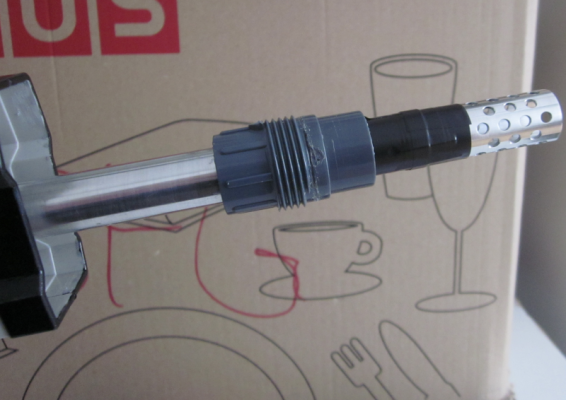

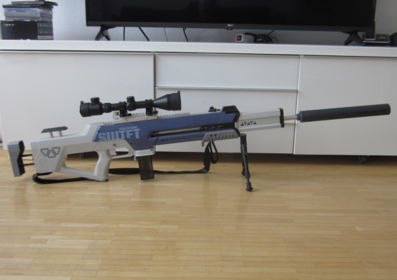

Ich habe wegen dem obigen Post mal wieder im Schrank nach der AWM gesucht und dabei meinen "Ferroblast" Silencer gefunden, den ich schon zweimal umgebaut habe. An der Swift hat der nun endlich einen wirklich festen Platz gefunden, und das mit Hilfe einer handelsüblichen PVC-Muffe:
Für alle Nerflinge, die es noch nicht wissen: ich hab vor langer Zeit mal einen Silencer gebaut, der wirklich etwas tut. Im wesentlichen aus einem PVC-Rohr, in dem innen eine Lage Moosgummi drin liegt. Die dämpft das "Plopp" eines Blasters wirklich weg.
Nützt halt nix, weil die größte Lärmquelle an einem Federblaster die Feder ist. Aber ich steh' auf Dinge, die von der Physik her wirklich funktionieren. Außerdem kann ein Blaster nie lang genug sein. 😁
Gemacht habe ich das mit einer Klebemuffe für 16/10er PVC-Rohre. Die gehen nämlich schon mal von Haus aus auf den langen Alulauf drauf.
Die beiden Flanschteile sind aufeinandergeklebt . Vorher habe ich den "Anschlag" in beiden Flanschen aufgefeilt, so dass hinterher ein 16er Rohr durchschiebbar ist. Die Schraubmuffe wurde mit einer Raspel abgeschruppt, bis sie in das Silencer-Rohr passte und anschließen da drin verklebt.
Da ist das Flansch/Gewindeteil auf dem Lauf angebracht für die ersten Probeschüsse, fixiert erstmal mit etwas Klebeband drunter.
Lauf ist deutlich sichtbar der aus dem Hause @FetteWorst . Der geht gut rein in den Silencer, weil er vorne so schmal bleibt. SCAR ist natürlich unter dem schwarzen Band handgefädelt.
Nach den Testschüssen, die perfekt ausfielen, habe ich zum Befestigen eine Madenschraube angebracht. Prompt ging nichts mehr, weil durch die asymmetrische Belastung der Silencer nach unten in die Flugbahn des Darts gedrückt wurde. Ich habe jetzt drei Madenschrauben rundum angebracht, damit kann man das Gewindeteil vernünftig justieren.
Sitz' jetzt davor und habe wieder dieses dämliche zufriedene Grinsen im Gesicht...
