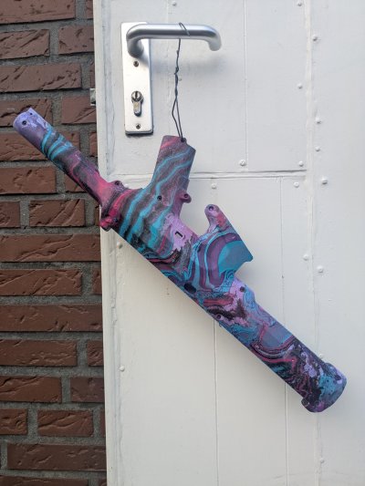

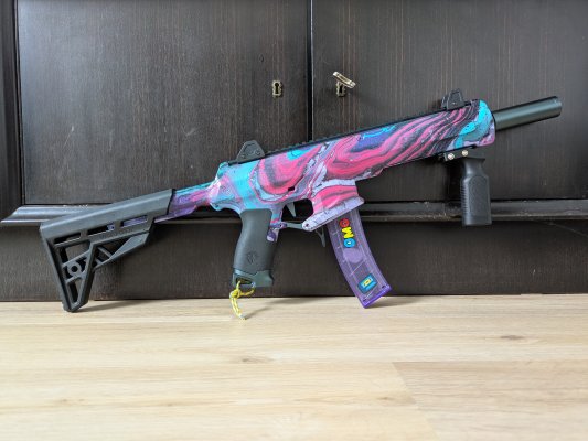

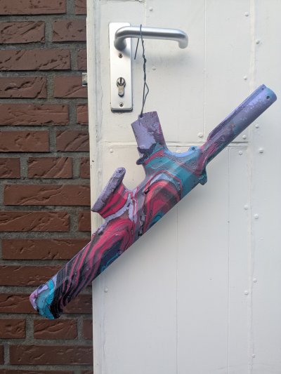

Ja. Drei Mal clear wie bei der Harrier.
quakmann
Danke. Jetzt sind ein paar Schichten matter Klarlack drauf. Jetzt darf das mal ordentlich durchtrocknen und ausdünsten...
mein (ungefragter) klarlack-tip aus eigener erfahrung: 2-3 schichten glanzlack, dann eine schicht matt, um den glanz weg zu bekommen. zu viele matte schichten verdunkeln die farben gerne mal.
(wurde mir glaube ich auch irgendwann mal hier im forum angeraten)
quakmann
Ich empfehle, dass nicht in der Badewanne zu machen, weil die restliche Farbe überall am Rand kleben bleibt. Ich habe eine große Ikea Sammla Box dafür auserkoren. 🤙
ich dachte eher so an die großen blauen/schwarzen müllsäcke. aber deine idee könnte auch klappen. würde aber in jedemfall übergänge immer nochmal abkleben.

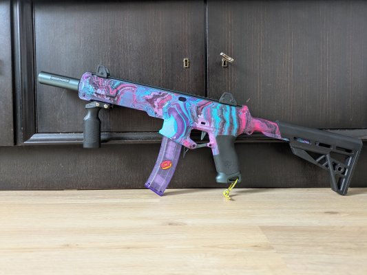

..ups, I did it again.
Manchmal wird man förmlich gezwungen noch einen Blaster zu bauen. :cool:
Mein Freund und Kollege war dieses mal mit der Druckqualität nicht zufrieden und wollte nicht den Support aus dem BCAR pulen.
Na ja, da musste ich eben auch noch die Ziinc bauen.
Etwas länger und etwas kräftiger, komme ich jetzt, je nach Dart, an die 150 fps.
Immer noch mit gedrucktem Plunger-Core. Im Original ist das eigentlich so ein Industrienippel. Habe ich leider noch nicht in der Größe im Internet gefunden. 🤷‍♂️

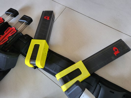

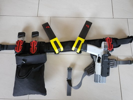

Manchmal braucht man einfach einen kleinen Anstoß, um Projekte weiterzumachen. Dank der Frage von @Frostdrache habe ich endlich meine schrägen Talonhalter fertiggezeichnet:
Basieren auf dem Talon-Halter, den ich in dem anderen Beitrag gepostet hatte, aber um ein paar Grad gedreht, damit man die Magazine gut erreichen kann. Bin im großen und ganzen recht zufrieden, evtl. mache ich noch eine Version für Mini-Talons.
