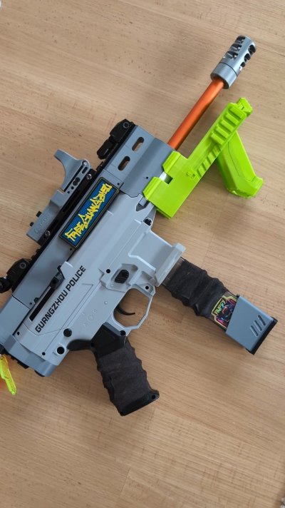

Hier auch nur mal ein kleines Zwischenstandsfoto meiner BKxS
Der grüne Griff war der erste Versuch und so langsam nähert es sich meinen Vorstellungen 😄 aber wir befinden uns noch im Prozess. Richtiger Paintjob steht natürlich noch aus.
Die stencils für den Schriftzug hat übrigens der grandiose @DoggyBG gemacht, danke nochmal dafür 🙏
Und von wem die gelaserten Credit-Tag-Schlüsselanhänger kommen, könnt ihr euch da denken 😄 auch danke dafür nochmal 😘
Aber man sieht sie hier kaum.. Next time

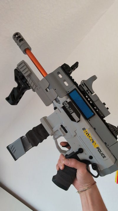

Nachdem ich von @DevilZcall die Anime XLS ergattern konnte, ist das Interne Modding erstmal fertig. Metal catch, Feder k25 16 1/2 Windungen, Metal PT. 540mm worker Lauf.
Außen bin ich nicht ganz fertig geworden, aber ebenfalls das Übliche. Konnte auch noch uralte modding Nstrike zu Picatinny rails verwenden von einer Retaliator :)
Ich will noch den Bcar Tracer abdecken im eckigen Scify look, eine Wangenauflage aus Leder und ggf. Noch eine Abdeckung vorne mit Bipod Aufnahme.
Aber das Blau ist der Hammer von der.
